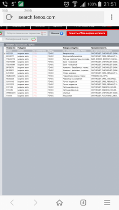

kudan01 Опубликовано 24 июля, 2017 Жалоба Поделиться Опубликовано 24 июля, 2017 инфа с их оффициального сайтаhttp://search.fenox.com/components/com_jshopping/files/img_products/CV16241.jpg http://search.fenox.com/ Ссылка на комментарий

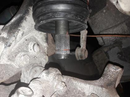

Иванович Опубликовано 26 сентября, 2017 Жалоба Поделиться Опубликовано 26 сентября, 2017 Заменил пыльник наружный передней оси через конус без снятия привода Технология годная, единственный косяк: хомутами лучше запастись другими.Очиститель тормозов тоже годен к использованию. Ссылка на комментарий

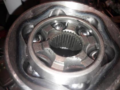

wel10rus Опубликовано 25 октября, 2017 Жалоба Поделиться Опубликовано 25 октября, 2017 Захрустел наружный ШРУС на моей Антаре, в запчастях по WIN предлагают только в сборе за бешенную сумму :angry32: может кто сталкивался с данной проблемой и нашел заменитель с других моделей (марок) автомобилей??? Опель Антара 2.2 TDI, AT6. Помогите плиз :cray: Ссылка на комментарий
kaib Опубликовано 25 октября, 2017 Жалоба Поделиться Опубликовано 25 октября, 2017 ну выше же в теме есть номера от metelliпо собственному опыту скажу, менял себе правый целиком, подходит от дорестайла. Хотя как бы не бьется. Частями не подходят друг к другу, а если целиком, то все по шлицам садится Ссылка на комментарий
wel10rus Опубликовано 25 октября, 2017 Жалоба Поделиться Опубликовано 25 октября, 2017 купил гранату от дорестайла - не подошла. Целиком дорого обошелся? Ссылка на комментарий

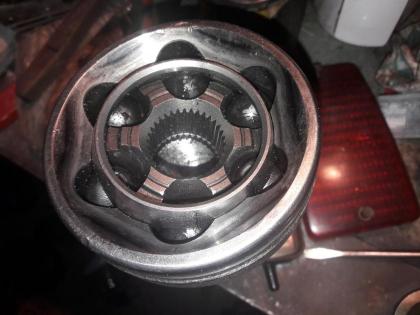

wel10rus Опубликовано 25 октября, 2017 Жалоба Поделиться Опубликовано 25 октября, 2017 вот граната от дорестайла, проточка под стопор идет вначале шлицевойвот граната от дорестайла, проточка под стопор идет вначале шлицевойу оригинала проточка в конце шлицевойдумал хрен с ним с стопором, решил без него поставить, все по шлицам подошло, но залезает только на до половины, такое ощущение как-будто на приводе шлицевая конусом в ступицу по шлицам садится отлично Ссылка на комментарий
Иванович Опубликовано 25 октября, 2017 Жалоба Поделиться Опубликовано 25 октября, 2017 купил гранату от дорестайла - не подошла. Целиком дорого обошелся? Если нужен привод обратититесь https://www.antara-club.ru/index.php/user/820-jet-li/ Ссылка на комментарий
kaib Опубликовано 25 октября, 2017 Жалоба Поделиться Опубликовано 25 октября, 2017 Я у него собственно и брал. Все подошло. В теме отписывался Ссылка на комментарий
