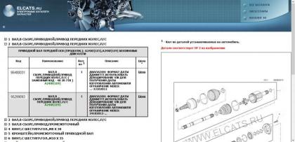

DVS Опубликовано 15 ноября, 2017 Жалоба Поделиться Опубликовано 15 ноября, 2017 Тоже затрещало что-то в поворотах в обе стороны. Буду ШРУСы проверять. Щас появились новые артикулы для С-145 на приводы. Левый: был - 95480030, стал - 95299892 и Правый: был - 95480031, стал - 95299893, стоимостью по 18.000 руб (дешевле, чем для дорестайла). Кроме того, на сайте Экзиста к новым артикулам по приводам идут ещё артиклы на ШРУСы и пыльники (не оригиналы, естественно).Я так понимаю, эти ШРУСы именно для С-145, потому как с Дорестайла на Рестайл не подходят. Кто что думает по этому поводу? Не хочется привод-то целиком менять. Ссылка на комментарий

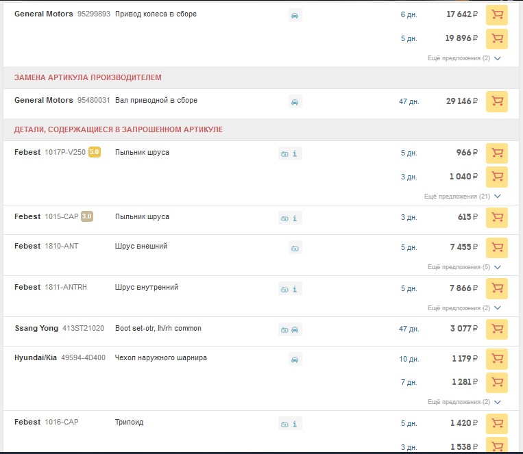

Евгений26 Опубликовано 16 ноября, 2017 Жалоба Поделиться Опубликовано 16 ноября, 2017 Тоже затрещало что-то в поворотах в обе стороны. Буду ШРУСы проверять. Щас появились новые артикулы для С-145 на приводы. Левый: был - 95480030, стал - 95299892 и Правый: был - 95480031, стал - 95299893, стоимостью по 18.000 руб (дешевле, чем для дорестайла). Кроме того, на сайте Экзиста к новым артикулам по приводам идут ещё артиклы на ШРУСы и пыльники (не оригиналы, естественно).Я так понимаю, эти ШРУСы именно для С-145, потому как с Дорестайла на Рестайл не подходят. Кто что думает по этому поводу? Не хочется привод-то целиком менять.Привод.jpgНу а смысл? Всем же известно, сколько Фебест ходит.И этот выбор для дизеля недоступен. Откуда вы эти артикулы нашли?Считаю 17-18 тысяч за привод оригинальный нормальная цена стала. Ссылка на комментарий

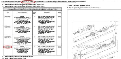

DVS Опубликовано 17 ноября, 2017 Жалоба Поделиться Опубликовано 17 ноября, 2017 На счёт Фебеста согласен - г@вно. Лучше оригинал в сборе взять. Инфу брал с ELCATS.ru. Но это для рестайла 2,4 л.Оказывается, на дизеля другие привода идут: 95299895 - левый, 95299896 - правый. А отдельно ШРУСов вообще нет. Ссылка на комментарий
