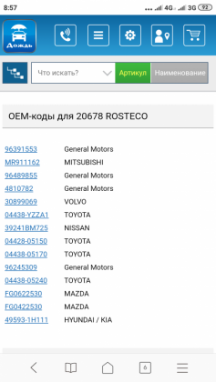

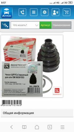

konstantinkor Опубликовано 5 апреля, 2019 Жалоба Поделиться Опубликовано 5 апреля, 2019 Вот нашел полиуретан на Антару наружнего шруса... Ссылка на комментарий
Евгений26 Опубликовано 5 апреля, 2019 Жалоба Поделиться Опубликовано 5 апреля, 2019 А с чего это полиуретан?Силикон, скорей всего.Ибо полиуретан, это невспененный поролон, а он не тянется - рвется... Ссылка на комментарий
Иванович Опубликовано 5 апреля, 2019 Жалоба Поделиться Опубликовано 5 апреля, 2019 Судя по тому что выпускают универсальные пыльники двух типоразмеров с установкой через конус - это силикон. Тк только он может переносить упругие деформации в сотни процентов. Ссылка на комментарий
konstantinkor Опубликовано 6 апреля, 2019 Жалоба Поделиться Опубликовано 6 апреля, 2019 А с чего это полиуретан?Силикон, скорей всего.Ибо полиуретан, это невспененный поролон, а он не тянется - рвется...Не знаю по всем каталогам пишется полиуретан... Просто кто то в теме спрашивал есть ли полиуретан...я наткнулся и выложил... Себе заказал один приедет гляну... Ссылка на комментарий
