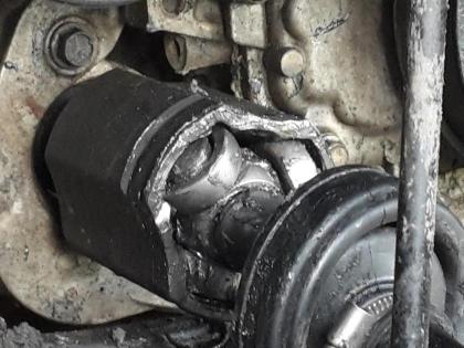

___SAUR___ Опубликовано 7 июля, 2015 Жалоба Поделиться Опубликовано 7 июля, 2015 Рассыпался правый внутренний шрус. Кочках - 30 метров и ужасные стуки. Заменил шрус, не на оригинал, проехал 10км тот рассыпался снова. На фото посмотрите, как типоит стоит,так же не должно быть... (наверное) Слева у топленого больше половины длины корпуса... Это уже развалившийся второй шрус. Трипоид дальше не заходит... Ссылка на комментарий
S@chok Опубликовано 7 июля, 2015 Жалоба Поделиться Опубликовано 7 июля, 2015 Чёт смазки даже не видно. Ссылка на комментарий
___SAUR___ Опубликовано 7 июля, 2015 Жалоба Поделиться Опубликовано 7 июля, 2015 Так это он вывалился. Я его засунул обратно, чтоб до места ремонта отбуксировать...Он же глубже должен быть? Ссылка на комментарий
Сергей Павлович Опубликовано 7 июля, 2015 Жалоба Поделиться Опубликовано 7 июля, 2015 Оригинальный выглядит совсем иначе.По крайней мере на 2.2. Ссылка на комментарий
S@chok Опубликовано 7 июля, 2015 Жалоба Поделиться Опубликовано 7 июля, 2015 Так это он вывалился. Я его засунул обратно, чтоб до места ремонта отбуксировать...Он же глубже должен быть?А там осколков внутри не было. К тому же с чего он должен быть глубже? А как тогда он должен работать в поворотах? Ссылка на комментарий
___SAUR___ Опубликовано 7 июля, 2015 Жалоба Поделиться Опубликовано 7 июля, 2015 В левом ШРУСе трипоид находится примерно посередине корпуса ШРУСа. И стопор есть...Оригинальный выглядит совсем иначе.По крайней мере на 2.2.Оригинал у меня круглый был, в том месте где пыльник одевается... Ссылка на комментарий
Jet Li Опубликовано 8 июля, 2015 Жалоба Поделиться Опубликовано 8 июля, 2015 Оригинал у меня круглый был, в том месте где пыльник одевается... Ну а, что Вы хотели, неоригинал и есть неоригинал. Погнались за дешевизной, в итоге все это дело в три цены встанет. Ссылка на комментарий
