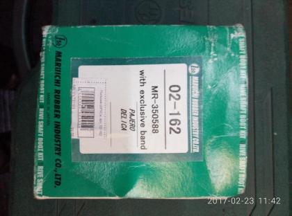

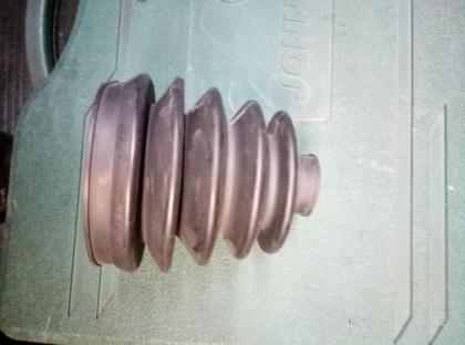

Миаил Опубликовано 26 февраля, 2017 Жалоба Поделиться Опубликовано 26 февраля, 2017 Наступил на эти же грабли пыльник под помером 96639351 и его аналоги заменители не подходят на рестаил антару 2.2 дизель.Он меньшего диаметра примерно на сантиметр по большему диаметру и на пол см по меньшему(( Поставили пыльник от какого то фотсфагена Размеры теже и всё вроде подошло хорошо. Но при повороте колеса в крайнее положение у него ребра загибаются в нутрь. Тоесть на долго его не хватит ребра сделаны по другому нехватает углов поворота(( Так что вопрос про пыльник открыт помогите к то смог подобрать.Вот размеры родногоДиаметр меньший 30 +-2 диаметр больший 97+-2 длина 112+-2вчера поставил на наружную гранату вот такой пыльник,подошёл как родной даже хомуты из комплекта подошли после небольшой доработки.дорестайлинговый пыльник не подошёл так как мал оказался. 1 Ссылка на комментарий
