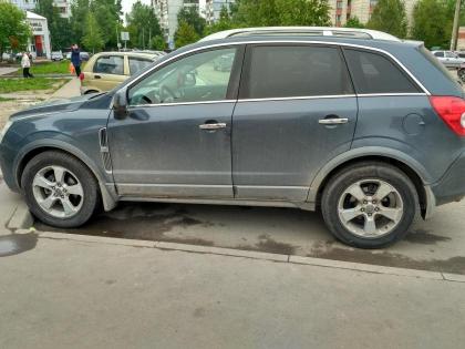

vlad9999 Опубликовано 3 июня, 2017 Жалоба Поделиться Опубликовано 3 июня, 2017 (изменено) 235*60*18 вместо родной 235*55*18. Как по волнам)) Изменено 3 июня, 2017 пользователем vlad9999 1 Ссылка на комментарий
