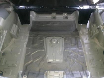

Ru@Ru Опубликовано 17 апреля, 2013 Жалоба Опубликовано 17 апреля, 2013 недавно разбирал багажник и там есть какой то черный блок на пластиковых клипсах.. так вот я его пошатал он люфтит...подложил под него паралон ...больше не люфтит..но до разбора не слышал его дребезжания...http://s49.radikal.ru/i123/1008/08/a632b903ae0d.jpg
