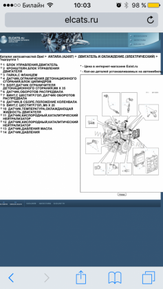

ultraplus Опубликовано 30 апреля, 2017 Жалоба Поделиться Опубликовано 30 апреля, 2017 Подскажите! Поехал с семьей на дачу и подумал как хорошо машина себя ведет последнее время и тут на тебе, вылезла пару раз за 100км ошибка увеличенный уровень датчика детонации. Ошибка то ли 300 то ли 320, уже не помню. По работе авто ничего не заметно. Ошибки снял бортовым компьютером. Как то напряжно стало. Что может быть? И где стоит датчик, его можно самому поменять? Ссылка на комментарий
S@chok Опубликовано 1 мая, 2017 Жалоба Поделиться Опубликовано 1 мая, 2017 Позиция 4. Ссылка на комментарий
