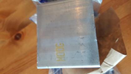

Savelnik43 Опубликовано 2 сентября, 2017 Жалоба Поделиться Опубликовано 2 сентября, 2017 Сегодня забрал MUG.Внешне качество разочаровало( Ссылка на комментарий
kudan01 Опубликовано 2 сентября, 2017 Жалоба Поделиться Опубликовано 2 сентября, 2017 Или moog? Ссылка на комментарий
Savelnik43 Опубликовано 2 сентября, 2017 Жалоба Поделиться Опубликовано 2 сентября, 2017 Конечно же MOOG) Ссылка на комментарий
kaib Опубликовано 3 сентября, 2017 Жалоба Поделиться Опубликовано 3 сентября, 2017 Нечего на них смотреть - ставьте! Ссылка на комментарий
kudan01 Опубликовано 3 сентября, 2017 Жалоба Поделиться Опубликовано 3 сентября, 2017 (изменено) Ну есть слегка топорное исполнение алюминя, но главное - резина. Изменено 3 сентября, 2017 пользователем kudan01 Ссылка на комментарий
