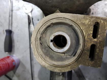

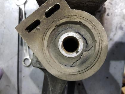

Aleksey43 Опубликовано 12 октября, 2017 Жалоба Поделиться Опубликовано 12 октября, 2017 Так гидро не все подряд делают.Да, я знаю. Сам думал, что сидем обычная резина. А тут масло... Пока непонятно.День добрый! Вчера ещё раз осмотрел правый сайлент, из которого масло течёт. Получается, что только из него могло течь. Подсыхать уже начал. Значит либо сидем начал делать гидро либо вместо него что то другое положили. Надо бы уточнить этот момент. При смене распилю старые сайлент - будет видно...Думаю, может, оригинал взять? Есть смысл? Ссылка на комментарий
kaib Опубликовано 12 октября, 2017 Жалоба Поделиться Опубликовано 12 октября, 2017 Ну если в распиленые что то собираетесь запрессовать-то можно и оригинал взять. Тысяч на 30 его точно хватит Ссылка на комментарий

Tesnic Опубликовано 21 октября, 2017 Жалоба Поделиться Опубликовано 21 октября, 2017 (изменено) Поменял сегодня все родные сайлентблоки на Точку опоры (задние сб переднего рычага, которые гидро на рестайле, поменял неделей ранее..). Для объективности необходимо сделать сход-развал и накрутить на одометре пару-тройку сотен км... Тем не менее, первые ощущения - разница есть, стало немного жестче, более упруго, стуки все исчезли, немного собраннее поведение в движении, руль стал острее, как будто рейку поставили короче.. По процессу замены загнал в 9ч, насчет развальных болтов сразу мастера предупредил, чтобы гайки откручивал, отдал полиуретан, стойки стабилизатора задней подвески... оставил номер телефона и ушел домой - мастер сказал, что примерно до 17ч, позвонит, если управится быстрее.. Пришел домой, попил чаю.. - звонок от мастера - говорит, херня однако.. половина сайлентблоков не подходит... Я собрался и снова к нему... По дороге думал, что делать... возвращать точку опоры, найти и быстро получить замену.... машина нужна уже в понедельник... Пришел в сервис, начали смотреть.. Он мне показывает выпрессованные сайлентблоки из ступицы с наружной металлической обоймой и говорит, что таких для замены нет... Я открыл сайт точки опоры, нашел свой авто, задняя подвеска, нужные сайлентблоки - а они оказываются сделаны иначе - без наружной металлической обоймы и составные, из двух частей, ссылка.. Он говорит, первый раз такие видит.. и сомневается, ставить или нет.... Говорю ему, ставь.. ну и все... больше казусов не было... болты развальные были хорошо смазаны на заводе, гайки открутились и болты были легко извлечены из посадочных мест (пробег авто 70000) Мастер все закончил, как и обещал, к 17ч. Забрал авто и домой... Завтра на развал.. Прикладываю скрин заказа, может кому интересно будет... Изменено 21 октября, 2017 пользователем Tesnic Ссылка на комментарий
