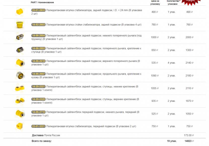

Евгений26 Опубликовано 21 октября, 2017 Жалоба Поделиться Опубликовано 21 октября, 2017 Поменял сегодня все родные сайлентблоки на Точку опоры (задние сб переднего рычага, которые гидро на рестайле, поменял неделей ранее..). Для объективности необходимо сделать сход-развал и накрутить на одометре пару-тройку сотен км... Тем не менее, первые ощущения - разница есть, стало немного жестче, более упруго, стуки все исчезли, немного собраннее поведение в движении, руль стал острее, как будто рейку поставили короче.. По процессу замены загнал в 9ч, насчет развальных болтов сразу мастера предупредил, чтобы гайки откручивал, отдал полиуретан, стойки стабилизатора задней подвески... оставил номер телефона и ушел домой - мастер сказал, что примерно до 17ч, позвонит, если управится быстрее.. Пришел домой, попил чаю.. - звонок от мастера - говорит, херня однако.. половина сайлентблоков не подходит... Я собрался и снова к нему... По дороге думал, что делать... возвращать точку опоры, найти и быстро получить замену.... машина нужна уже в понедельник... Пришел в сервис, начали смотреть.. Он мне показывает выпрессованные сайлентблоки из ступицы с наружной металлической обоймой и говорит, что таких для замены нет... Я открыл сайт точки опоры, нашел свой авто, задняя подвеска, нужные сайлентблоки - а они оказываются сделаны иначе - без наружной металлической обоймы и составные, из двух частей, ссылка.. Он говорит, первый раз такие видит.. и сомневается, ставить или нет.... Говорю ему, ставь.. ну и все... больше казусов не было... болты развальные были хорошо смазаны на заводе, гайки открутились и болты были легко извлечены из посадочных мест (пробег авто 70000) Мастер все закончил, как и обещал, к 17ч. Забрал авто и домой... Завтра на развал.. Прикладываю скрин заказа, может кому интересно будет...То есть нижние и верхние сайлентблоки заднего кулака подошли от Точки Опоры?Они же из двух половинок у них на сайте, непонятка какая то, что за ноухау.У меня нижние с надрывами, надо менять, хотел с Украины заказывать, вот теперь думаю... Ссылка на комментарий
Tesnic Опубликовано 22 октября, 2017 Жалоба Поделиться Опубликовано 22 октября, 2017 ЕвгенийТо есть нижние и верхние сайлентблоки заднего кулака подошли от Точки Опоры?Они же из двух половинок у них на сайте, непонятка какая то, что за ноухау.У меня нижние с надрывами, надо менять, хотел с Украины заказывать, вот теперь думаю... Да, Евгений, все сайлентблоки от Точки опоры для Антары подошли. Ступичные изготовлены конструктивно оказались иначе, чем родные - из двух половинок. Еще сб верхнего поперечного рычага в отличии от "родных" без наружной металлической обоймы. По размером все подошло, село. Насчет долговечности мнения мастеров разделились. Один сказал про ступичные из двух половинок, что долго они не проходят.. Второй не был так категоричен, зато отметил плюс - в следующий раз можно менять, не снимая ступицу.. 1 Ссылка на комментарий

S@va Опубликовано 30 октября, 2017 Жалоба Поделиться Опубликовано 30 октября, 2017 Всем, привет, друг столкнулся со следующей проблемой: "Нужны сайлентблоки в задний повортный кулак. Сайлентблоков там 2 (верхний и нижний).Сначала подобрали в сервисе сайлентблоки Febest - они не подошли по диаметрузатем брал оригинальные, вот номера: CHAB014 и CHAB012 - тоже не подошли.Предложили Вариант - менять весь кулак в сборе, стоимость одного кулака 10-12 тыс.руб.Может есть какие-то альтернативы?"Тему не читал, если уже есть ответ ткните на страницу Ссылка на комментарий
S@chok Опубликовано 30 октября, 2017 Жалоба Поделиться Опубликовано 30 октября, 2017 Это херня какая-то, у GM как правило запчасти идут только в цифровом обозначениии. А chab014 и тому подобные и есть Фебест. Тут как правило ставят обычно сайлентблоки от Точка опоры. 1 Ссылка на комментарий

S@va Опубликовано 31 октября, 2017 Жалоба Поделиться Опубликовано 31 октября, 2017 Это херня какая-то, у GM как правило запчасти идут только в цифровом обозначениии. А chab014 и тому подобные и есть Фебест. Тут как правило ставят обычно сайлентблоки от Точка опоры.вот это:http://crt.ru/part/14-20-2321 и вот это:http://crt.ru/part/14-20-2320 Точно подойдет в задний повортный кулак? Аналоги:CHAB-012 (FEBEST) и CHAB-014 (FEBEST) - не подошли по диаметру и соот-но установить их не получилось Ссылка на комментарий
S@chok Опубликовано 31 октября, 2017 Жалоба Поделиться Опубликовано 31 октября, 2017 Аналоги - это китайские запчасти, переменного качества.Надо смотреть здесь - http://crt.ru/catalog/OPEL/EUROPE/ANTARA/ANTARA/2012И если есть вопросы про подойдет/не подойдет, то задавать здесь - http://crt.ru/contacts Ссылка на комментарий

S@va Опубликовано 31 октября, 2017 Жалоба Поделиться Опубликовано 31 октября, 2017 Аналоги - это китайские запчасти, переменного качества.Надо смотреть здесь - http://crt.ru/catalog/OPEL/EUROPE/ANTARA/ANTARA/2012И если есть вопросы про подойдет/не подойдет, то задавать здесь - http://crt.ru/contactsПозвонили туда. На Антары14 года они сайлентбоки не делают.Какие есть еще варианты? Ссылка на комментарий
Tesnic Опубликовано 31 октября, 2017 Жалоба Поделиться Опубликовано 31 октября, 2017 Аналоги - это китайские запчасти, переменного качества.Надо смотреть здесь - http://crt.ru/catalog/OPEL/EUROPE/ANTARA/ANTARA/2012И если есть вопросы про подойдет/не подойдет, то задавать здесь - http://crt.ru/contactsПозвонили туда. На Антары14 года они сайлентбоки не делают.Какие есть еще варианты? на странице с предложением для автомобиля вверху надпись: "Данная подвеска имеет несколько вариантов исполнения. Чтобы исключить ошибку подбора, проверяйте применяемость по ОЕМ-номеру, либо обратитесь за консультацией к специалисту." В чате на сайте на вопрос предложить сб, которые подойдут, ответили: "Попробуйте позвонить на прямую в наш розничный магазин в Москве. Возможно там уже подбирали и смогут Вам помочьт 8-962-728-0000" Позвонил, спец сказал все подойдет... Попробуйте и вы позвонить по этому номеру специалисту, уточните... (полагаю, все размеры те же, что на антарах 2006г, что на 2014, но лучше конечно уточнить...) вот это:http://crt.ru/part/14-20-2321 и вот это:http://crt.ru/part/14-20-2320 Точно подойдет в задний повортный кулак? ссылка на скриншот заказа https://www.antara-club.ru/uploads/monthly_10_2017/post-7705-0-63778600-1508612596.png. Все из списка встало на антару 2014г.в. Смотрите.. Ссылка на комментарий
