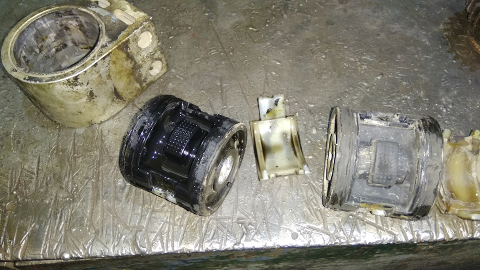

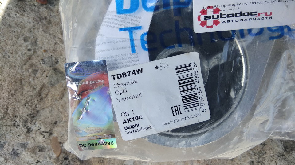

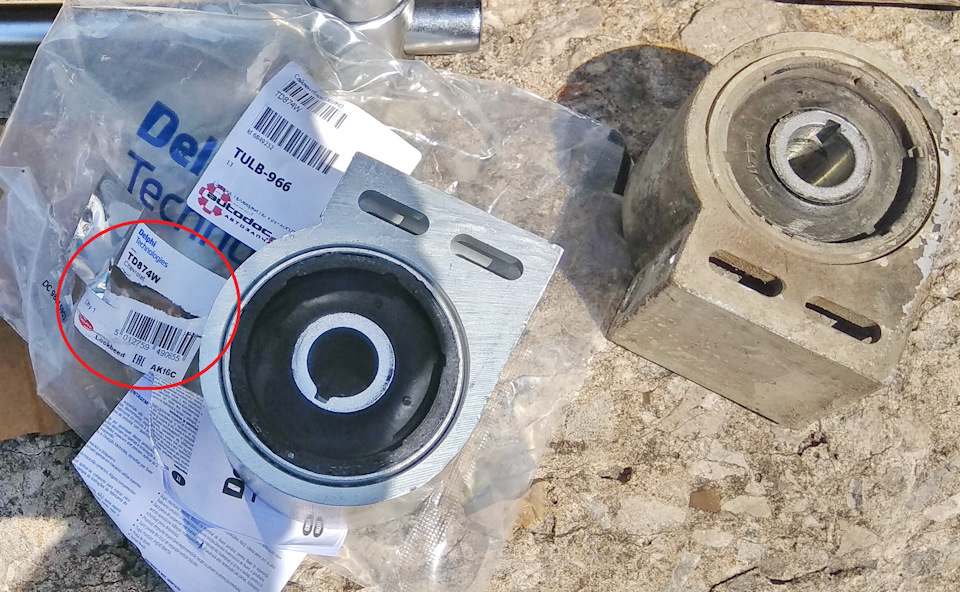

tula71 Опубликовано 13 июля, 2019 Жалоба Поделиться Опубликовано 13 июля, 2019 (изменено) Поставил на 55 000км DELPHI TD874W. Совместимы с General Motors 20946159.Распрессовал сайленты. Один оказался сухим, др был наполнен вонючей жидкостью. Тот что был сухим на 40 тык км начинал уже течь и за 15тык полностью вытек. Были стуки при проезде трамвайных путей. Очень тяжело открутились гайки крепления рычага к раме, гайка же заднего сайлента пошла без явных усилий. При установки пришлось затянуть гайки ус.86Нм, а не 70Нм как в мануале. Сайленты на нагруженных колесах протянул ус 120Нм. Понадобились ключи на 18 и 21 и головки на 15 и 21. Немного разные этикетки в DELPHI TD874W Изменено 13 июля, 2019 пользователем tula71 Ссылка на комментарий
