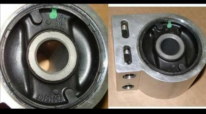

Кто нибудь ставил такой задний сайлентблок переднего рычага
25848403 от EQUINOX. Пишут, что ходит в два раза больше .!!! Пишут если что Каптивоводы.
Изменено пользователем German_SPB
  • Плюс 2
Почему 40, у меня 50 ходят.
Но то по гарантии, а когда из своего кармана, думаю, что взять подешевле...
У меня родные на 33 тыщ сдались,поставил Sidem 15 и хана(((
То-то и оно, а выход этих сайлентблоков тянет за собой резину. Поэтому хочется поставить на подольше. А уж ставить подешевле, вообще не вариант. Да и цена не космос, усиленные оригинал 3К.,оригинал 2К. Если взять на круг: резина + развал + работа + личное время, дешевле взять подороже.! Изменено пользователем German_SPB
