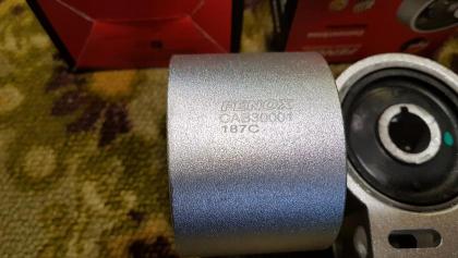

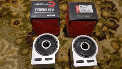

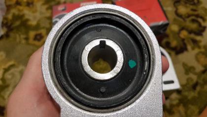

Prjanik Опубликовано 24 января, 2020 Жалоба Поделиться Опубликовано 24 января, 2020 Скажите, правда, что на Переднем рычаге, если внешне шаровая и сайлент в плече рычага в норме, то лучше даже не пытаться его снимать? Потому что шаровую при снятии можно повредить (а она на оригинальном рычаге на заклепках)? ТИСы под Шевроле С140, это Антара рейстайлинг? Ссылка на комментарий
kudan01 Опубликовано 25 января, 2020 Жалоба Поделиться Опубликовано 25 января, 2020 Ты имеешь в виду , при замене сайлента , не снимая весь рычаг, приходится его отгибать сильно, ибо не вынтмещь сайлент, корпус его в раму упирается..? Ссылка на комментарий
Aliens Опубликовано 25 января, 2020 Жалоба Поделиться Опубликовано 25 января, 2020 Мне сайлентблоки меняли не снимая ничего и никаких особых усилий ни к чему не применяли. Ссылка на комментарий
Prjanik Опубликовано 25 января, 2020 Жалоба Поделиться Опубликовано 25 января, 2020 (изменено) Ты имеешь в виду , при замене сайлента , не снимая весь рычаг, приходится его отгибать сильно, ибо не вынтмещь сайлент, корпус его в раму упирается..?Тут многие путают. Я про тот сайлентблок, что запрессован в плече рычага (а не втулку в сборе). И он на вроде бы в норм состоянии (но просто уже куплен мною).Мастер говорит, что если снимать рычаг полностью, то есть риск повредить пыльник шаровой или саму шаровую или кулак. 1й вариант, высверливать шаровую, а зачем, если она норм (вариант отпадает) 2й выбивать, можно повредить кулак, он оказывается алюминиевый (отпадает), 3й съемником и скорее всего полетят пыльники на шаровой (перспектива не очень). По самому сайленту внутри рычага, сомневаюсь что не сняв рычаг полностью, его можно заменить и главное поставить новый. P.S.В известном ХВК (кстати впечатление негативное только!), мне вообще сказали, что они их менять не могут :D: рвутся! Мол им только оригиналы подавай, в сборе! Изменено 25 января, 2020 пользователем Prjanik Ссылка на комментарий

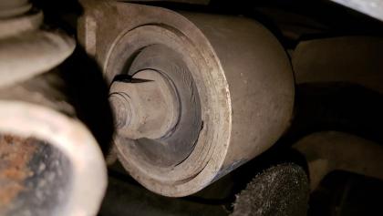

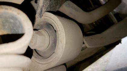

kaib Опубликовано 25 января, 2020 Жалоба Поделиться Опубликовано 25 января, 2020 Неоднократно менял задние сайленты продольные не снимая рычаг. На 90⁰ поворачиваешь его, монтажеой отводишь и он снимается. И так же ставится новый Ссылка на комментарий
Prjanik Опубликовано 25 января, 2020 Жалоба Поделиться Опубликовано 25 января, 2020 Неоднократно менял задние сайленты продольные не снимая рычаг. На 90⁰ поворачиваешь его, монтажеой отводишь и он снимается. И так же ставится новыймы об одном и том же? :D: Ссылка на комментарий
kudan01 Опубликовано 25 января, 2020 Жалоба Поделиться Опубликовано 25 января, 2020 Твой мастер не хочет просто делать работу. Я сам в гараже снимал рычаг, потом спиливал клепки и менял шаровую. Чтобы надорвать пыльник на шаровой - надо быть студентом. Я в теме про шаровые описывал процесс. Сьемник для шаровой надтачивал. Ибо места мало между пальцем шаровой и корпусом шруса. Ссылка на комментарий
Prjanik Опубликовано 25 января, 2020 Жалоба Поделиться Опубликовано 25 января, 2020 (изменено) Мне не нужно менять Шаровую, она в порядке! Неужели так сложно, прочитать... Вопросы только по сайлентблоку рычага (т.к туда не подлезть не сняв), конечно мастер не хочет лесть туда, что не требуется в замене и подвергать риску оригинальную шаровую. Если даже в пропиаринном ХВК , стали по ушам ездить, что они такие рукожопы, что рвут сайлент блоки при перепрессовке :D: и гарантию дают, только на оригиналы в сборе! До сих пор под впечатлением! P.S.В общем в целом я понял Изменено 25 января, 2020 пользователем Prjanik Ссылка на комментарий
kudan01 Опубликовано 26 января, 2020 Жалоба Поделиться Опубликовано 26 января, 2020 Какой ещё риск шаровой? Хлопцы... Каким таким сумасшедшим способом мастер собрался прессовать сайлент, что при этом будет убивать шаровую. Пусть снимает рычаг и пляшет с ним , как хочет. Ссылка на комментарий
sts Опубликовано 26 января, 2020 Жалоба Поделиться Опубликовано 26 января, 2020 Мне не нужно менять Шаровую, она в порядке! Неужели так сложно, прочитать... Вопросы только по сайлентблоку рычага (т.к туда не подлезть не сняв), конечно мастер не хочет лесть туда, что не требуется в замене и подвергать риску оригинальную шаровую. Если даже в пропиаринном ХВК , стали по ушам ездить, что они такие рукожопы, что рвут сайлент блоки при перепрессовке :D: и гарантию дают, только на оригиналы в сборе! До сих пор под впечатлением! P.S.В общем в целом я понялМастер наверное цену себе набивает. Убить малый сайлентблок это надо постараться. Себе менял при боольшом пробеге сам в гараже и ни чего не порвал. Переднего сайлентблока оригинального не встречал. поставил один от Муг. другой от Саджема. Прессовал и расспрессовывал на обычных больших слесарных тисках, рычаг снимался и клепки при замене шаровой высверливал. Работа заняла один час на сторону с учетом поъема, снятия колеса, без замены шаровой на 10 минут будет быстрее. Ссылка на комментарий
