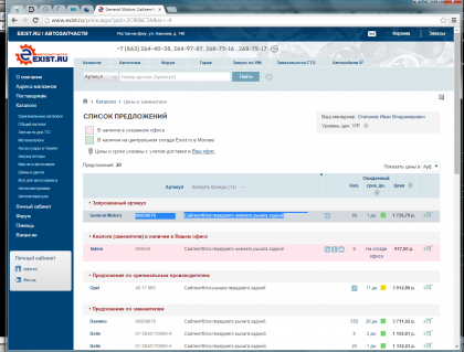

Newcss Опубликовано 13 июля, 2015 Жалоба Поделиться Опубликовано 13 июля, 2015 Я ставил кажется вот эти - 96809676Вечером смогу точно сказать когда найду в гараже упаковку от них А производителя какого брали? на экзисте разброс цен от 4000 до 900 рублей) На автодоке еще MOOG есть), кто-то его ставил судя по отзывам... Ссылка на комментарий
Sid Опубликовано 14 июля, 2015 Жалоба Поделиться Опубликовано 14 июля, 2015 Я ставил кажется вот эти - 96809676Вечером смогу точно сказать когда найду в гараже упаковку от них А производителя какого брали? на экзисте разброс цен от 4000 до 900 рублей) На автодоке еще MOOG есть), кто-то его ставил судя по отзывам... Так я ж артикул привел оригинального сайлента) ЖээМ делает Ссылка на комментарий
4c4556 Опубликовано 14 июля, 2015 Жалоба Поделиться Опубликовано 14 июля, 2015 Номер, что Вы дали бьется до шасси BB000001, а начиная с шасси BB00000148 02 543 - 2729 р. (GM 20946159 - 3035 р.) или замена 48 20 932 - 4267 р.Хочется понять в чем различие, кроме цены. Ссылка на комментарий

Иванович Опубликовано 14 июля, 2015 Жалоба Поделиться Опубликовано 14 июля, 2015 (изменено) Что то мне напомнило гидроопору #17 этой темы, но могу ошибаться.PS #21 Изменено 14 июля, 2015 пользователем Иванович Ссылка на комментарий
Sid Опубликовано 14 июля, 2015 Жалоба Поделиться Опубликовано 14 июля, 2015 Этот номер тоже не бился по моему вину в экзисте. Заехал в автомаг опелевский и там тип глаз давал что все подойдет)) ну и подошло! Мерил все размеры штангеном-совпадение 100% Ссылка на комментарий
4c4556 Опубликовано 14 июля, 2015 Жалоба Поделиться Опубликовано 14 июля, 2015 Этот номер тоже не бился по моему вину в экзисте. Заехал в автомаг опелевский и там тип глаз давал что все подойдет)) ну и подошло! Мерил все размеры штангеном-совпадение 100%То, что подошло это понятно, меня больше беспокоит скажется ли на управляемости установка не рекомендованного сайлентблока и как долго он продержится. Ссылка на комментарий
