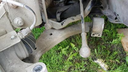

Prjanik Опубликовано 1 февраля, 2020 Жалоба Поделиться Опубликовано 1 февраля, 2020 (изменено) Вот такое "чудо", Я таки получил! Типа ориджинал. Ржавчина или что-то там, видимо как знак Корейского качества, может Северной?! Приношу извинение за качество фото, получал вечером, да и вскрывать не стал, но на взгляд ощущение ржавчины и какого то гудрона, и никакой маркировки толковой нет на самом корпусе (к слову на made in usa, тоже особо не увидел, может под наклейками если). В общем, у кого какие мнения, ORIGINAL или FAKE? (P.S тут и фото не выложишь!) http://a.radikal.ru/a17/2002/a4/f1e9ff534060.jpg [/url] http://a.radikal.ru/a28/2002/11/e9f0202d0fe1.jpg http://a.radikal.ru/a06/2002/e6/ffb64dedff04.jpg http://b.radikal.ru/b21/2002/ec/8d3846ee2dea.jpg http://d.radikal.ru/d27/2002/9b/abead2fd7068.jpg Изменено 1 февраля, 2020 пользователем Prjanik Ссылка на комментарий

Prjanik Опубликовано 4 февраля, 2020 Жалоба Поделиться Опубликовано 4 февраля, 2020 В общем, все таки обычные задние сайлетблоки рычага стоят! Не гидравлические, правы были, кто говорил, что теперь идет кусок резины.Резина на сколько жесткая, что я так и не могу понять, смысл тогда? Ссылка на комментарий
Provider Опубликовано 4 февраля, 2020 Жалоба Поделиться Опубликовано 4 февраля, 2020 В общем, все таки обычные задние сайлетблоки рычага стоят! Не гидравлические, правы были, кто говорил, что теперь идет кусок резины.Вскрытие показало или как? Ссылка на комментарий
Prjanik Опубликовано 4 февраля, 2020 Жалоба Поделиться Опубликовано 4 февраля, 2020 (изменено) Да, это видно теперь, ну попрошу расковырять или прессом выдавить, трещины глубокие, ну видно, что кусок обычной резины... Раcстроен даже :DНо не покидает ощущение, что "новые" смотрятся, хуже чем снятые, насколько небрежно! Изменено 4 февраля, 2020 пользователем Prjanik Ссылка на комментарий
kaib Опубликовано 4 февраля, 2020 Жалоба Поделиться Опубликовано 4 февраля, 2020 Да, это видно теперь, ну попрошу расковырять или прессом выдавить, трещины глубокие, ну видно, что кусок обычной резины... Раcстроен даже :D а вы думали там литр жидкости будет? они (сайленты) просто после первой трещины стали обычными, но убитыми :) Ссылка на комментарий

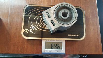

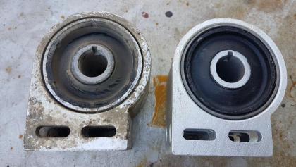

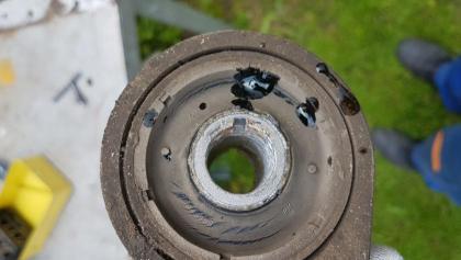

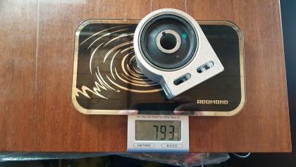

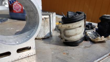

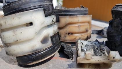

pretorianec13 Опубликовано 21 мая, 2020 Жалоба Поделиться Опубликовано 21 мая, 2020 это родные с рождения 65 тысяч фото от мая 2017 года были заменены на такие же оригинал ) сегодня на 127 тысячах умерли оба из левого вытекала жижа уже ... заменены на NK (NK – марка крупного предприятия SBS Deutschland GmbH .... ). NK 5105004 обратил внимание, что в отличии от ориги штамповка резины другая и нет пазов направляющих внутри (как нет их и н посадочном месте (на рычаге) фото постараюсь выложить завтра. как то так всем мир! Ссылка на комментарий
