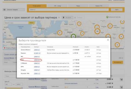

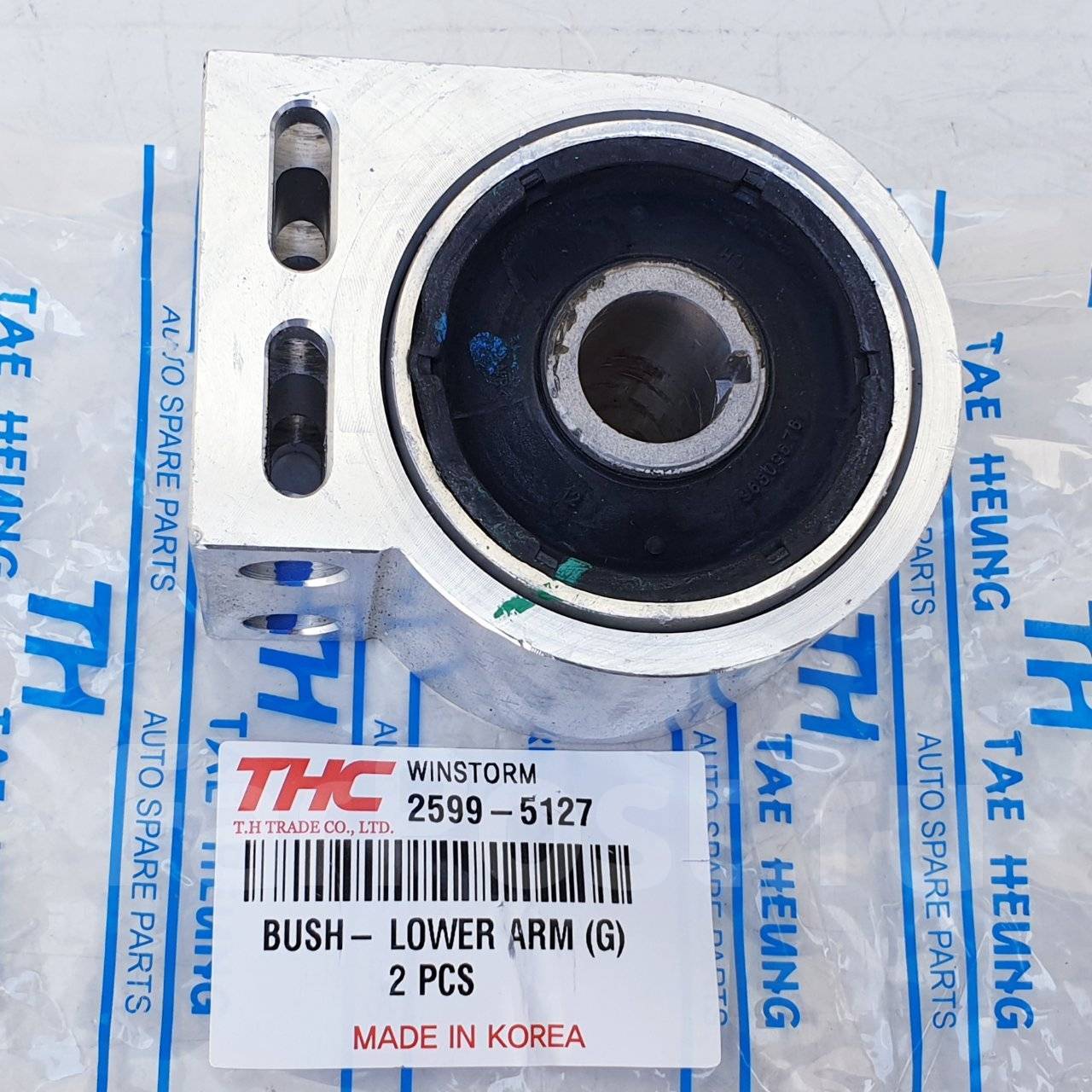

kudan01 Опубликовано 13 июля, 2020 Жалоба Поделиться Опубликовано 13 июля, 2020 можете попробовать корейское что-нибудь https://static.baza.farpost.ru/v/1558936369264_defaultтипа Pyung Hwaарт. 25995127Или ctr. Но те же febi/swag meyle moog которые то же в кетае делают, достаточно нормального качества идут... Ссылка на комментарий

Stason82 Опубликовано 14 июля, 2020 Жалоба Поделиться Опубликовано 14 июля, 2020 Не нашел в экзисте и автодоке корейские сайлентблоки Pyung Hwa и ctr... Ссылка на комментарий
Ленин1 Опубликовано 14 июля, 2020 Жалоба Поделиться Опубликовано 14 июля, 2020 И сколько ты на них проехал? Но я еще раз говорю - сейчас у меня стоят цельнолитые Sagem, и я именно их всем и рекомендую Ссылка на комментарий
kudan01 Опубликовано 14 июля, 2020 Жалоба Поделиться Опубликовано 14 июля, 2020 Не нашел в экзисте и автодоке корейские сайлентблоки Pyung Hwa и ctr...есть на emeх Ссылка на комментарий
