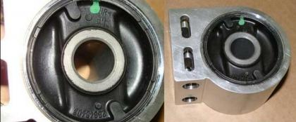

German_SPB Опубликовано 8 декабря, 2020 Жалоба Поделиться Опубликовано 8 декабря, 2020 (изменено) Всем Привет. Уже пол года откатал на усиленных задних сайлентблоках переднего рычага. Машина стала по жёстче. Если у кого-то есть ощущение, что подвеска для веса машины, как бы - мягковата. Усиленный сайлентблок решит эту проблему. Ну и плюс он усиленный :), надеюсь отходят дольше. Изменено 8 декабря, 2020 пользователем German_SPB Ссылка на комментарий

German_SPB Опубликовано 8 декабря, 2020 Жалоба Поделиться Опубликовано 8 декабря, 2020 (изменено) Я пол года назад писал, вы наверное забыли. Идет штатно на Каптиву Спорт и Эквинокс. Для американского рынка. GM original. Цена чутка поболе, чем за обычный. General Motors 25848403.Я поменял сразу задний сайлентблок переднего рычага, шаровые, стойки стабилизатора, резинки стабилизатора. Пол года, как на новой и ни одного намёка на что либо. И всегда переезжая лежачих полицейских, было ощущение, что подвеска очень мягко отрабатывает. Сейчас всё также мягко, не японец, но чутка пожёстче. Изменено 8 декабря, 2020 пользователем German_SPB Ссылка на комментарий
kudan01 Опубликовано 8 декабря, 2020 Жалоба Поделиться Опубликовано 8 декабря, 2020 да вспомнил.... а по артикулу точно усиленные приходят? цена на них - нормуль. Ссылка на комментарий

German_SPB Опубликовано 8 декабря, 2020 Жалоба Поделиться Опубликовано 8 декабря, 2020 (изменено) да вспомнил.... а по артикулу точно усиленные приходят? цена на них - нормуль. Как на картинке, 1:1. Видимо эта полоса и усиливает,она реально мощная. Препятствует вращению и не даёт порвать. Но это мои фантазии. Лично я повёлся на усиленный вариант лишь по одной причине. Бренды ориентированные на американский рынок всегда оснащались более долговечными комплектующими. Возьмём к примеру Honda и Acura. И про Acura пишут, что усиленно буквально всё. Начиная от мотора, акпп, кузов, ну и подвеска конечно. Так на Captiva Sport, что является братом близнецом Antara идёт именно GM-25848403.! Изменено 8 декабря, 2020 пользователем German_SPB Ссылка на комментарий

Prjanik Опубликовано 8 декабря, 2020 Жалоба Поделиться Опубликовано 8 декабря, 2020 (изменено) Всем Привет. Уже пол года откатал на усиленных задних сайлентблоках переднего рычага. Машина стала по жёстче. Если у кого-то есть ощущение, что подвеска для веса машины, как бы - мягковата. Усиленный сайлентблок решит эту проблему. Ну и плюс он усиленный :), надеюсь отходят дольше.Я ведь год назад искал его! Но мне все подсовывали обычный. Вы из США заказывали?Ценник в РФ скажем, раза в 3 выше, аналогов. И тут вопрос, если поменять его можно самому и ничего сложного, то смысл переплачивать 3-4 раза есть вообще?! Кстати, а может кто толком объяснить на что, эти "втулки" влияют? Изменено 8 декабря, 2020 пользователем Prjanik Ссылка на комментарий
German_SPB Опубликовано 8 декабря, 2020 Жалоба Поделиться Опубликовано 8 декабря, 2020 (изменено) Всем Привет. Уже пол года откатал на усиленных задних сайлентблоках переднего рычага. Машина стала по жёстче. Если у кого-то есть ощущение, что подвеска для веса машины, как бы - мягковата. Усиленный сайлентблок решит эту проблему. Ну и плюс он усиленный :), надеюсь отходят дольше.Я ведь год назад искал его! Но мне все подсовывали обычный. Вы из США заказывали?Ценник в РФ скажем, раза в 3 выше, аналогов. И тут вопрос, если поменять его можно самому и ничего сложного, то смысл переплачивать 3-4 раза есть вообще?! Кстати, а может кто толком объяснить на что, эти "втулки" влияют?Дружище можно по порядку, а то я ничего не понял.!!!1-целый год искал где. Откуда вы.2-я заказывал через магазин, типа Exist. В моем случае это Etape (тут подешевле. Актуальная цена на сегодняшний день постом выше).3-дороже аналогов. Совсем субъективно, можно сказать что покрышка Nokian аналог покрышки Кама.4-поменять можно самому, но за что переплачивать в 3-4 раза.? Если в цене за деталь, то дёшево и качественно не бывает, а тут ещё и за надпись GM походу накинули (это просто бизнес, ничего личного) .5-про, на что это влияет. Если вопрос о заднем сайлентблоке переднего рычага: то самое не приятное и опасное - колеса в колее начинают сами подруливать (меняться угол колёс) то есть может кинуть в лево, или в право. Очень опасно. И как следствие изменения угла начнёт жрать резину с внутренней стороны. Не приятно, но не смертельно.PS:думаю, что деталь идёт из штатов. Шла больше недели. В наличии вряд ли у кого найдётся. :) И сам поменял - это старое открутил, новое прикрутил. Не более того. Развал/схождение после таких замен обязателен.! Если у вас нет магазинов, пишите : помогу. Я из СПб. Хотя по нику и так понятно :) Изменено 8 декабря, 2020 пользователем German_SPB Ссылка на комментарий
Prjanik Опубликовано 9 декабря, 2020 Жалоба Поделиться Опубликовано 9 декабря, 2020 (изменено) Мне под видом усиленного пришел ОБЫЧНЫЙ! Ждал долго, в итоге возврат и разочарование. Стоил тоже порядка 3 штук. Год назад видимо их не было, искал на Ехист и Автодоке. Поставщики там одинаковые почти. Не суть важна, устал ждать, поставил что есть, типа GM. И по ходу даже не гидравлические.Мне кто-то давал ссылку на США сайты, но ждать долго, ценник гммм по нынешнему курсу. Изменено 9 декабря, 2020 пользователем Prjanik Ссылка на комментарий
