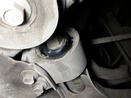

Евгений26 Опубликовано 21 мая, 2016 Жалоба Поделиться Опубликовано 21 мая, 2016 Вот это как раз пипец пришел?Это гарантия?Стучит глухо и слева, и справа. Ссылка на комментарий
Иванович Опубликовано 21 мая, 2016 Жалоба Поделиться Опубликовано 21 мая, 2016 Типа ага. Если соотнести затраты на самостоятельную замену и доказательную базу для ОД + поездку к нему = мой выбор самостоятельная замена. Поставили точку опоры и забыли. Ссылка на комментарий
Евгений26 Опубликовано 21 мая, 2016 Жалоба Поделиться Опубликовано 21 мая, 2016 Точка Опоры идет в сборе с дюралевым корпусом?Конструктив ацкий - головка болта на 15, гайка на 18 и к ней не подлезть... Ссылка на комментарий
Иванович Опубликовано 21 мая, 2016 Жалоба Поделиться Опубликовано 21 мая, 2016 Точка опоры без корпуса. Ранее фоты и номер выкладывал, кто то из соклубников в готовом виде. Ссылка на комментарий
