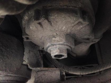

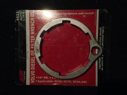

VISir Опубликовано 13 ноября, 2015 Жалоба Опубликовано 13 ноября, 2015 (изменено) В 13.11.2015 в 09:15, kokkk сказал: В 13.11.2015 в 08:29, kudan01 сказал: Все-таки не сочтите за труд, как думаете, почему реальный расход достаточно сильно отличается от расхода по БК? Контроллер считает расход по разности давлений перед форсункой и после и длительности ее открытия. Если эти параметры немного отличаются от реальных (закрытие форсунки происходит чуть позднее и т.д.) то будет врать.У меня врал на ~5 - 8 л на бак из-за утечки топлива из топливного фильтра ( был регулярно влажный, но следов под машиной на стоянке не было). После ремонта - ошибки на уровне 1-2 л на бак - я думаю это реальная точность расчета. В программе Torque я откалибровал измеритель (правда только для бензинового мотора приятеля) - там ошибка стала около о.5 литра. Изменено 13 ноября, 2015 пользователем VISir
kokkk Опубликовано 13 ноября, 2015 Жалоба Опубликовано 13 ноября, 2015 Вот у меня тоже 6-7 литров на бак выходит разница. Кроме утечки в топливном фильтре, может быть причиной износ форсунки, из-за чего тоже будет неправильный расчет по БК?Спасибо за совет про топливный фильтр. Только не совсем понял, проблема не в самом ведь фильтре. Он же обычный расходник.
