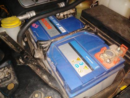

dimaradio Опубликовано 28 января, 2016 Жалоба Поделиться Опубликовано 28 января, 2016 Dimaradio.Спасибо за совет про прогрев свечей. Похоже помогло. Намного легче завелся. Но проблемы похоже в стартере. Вяло крутит. Dimaradio, а стартер не сгорит, если крутить долго пока двигатель схватывать не начнет? В стартерах не силён, но думаю что нет, на механике, если сцепление сломано завестись можно на стартере и поехать, он от этого не сгорает. По сути это электродвигатель приходящий во вращение при подаче на него напряжения. Может проблема в аккумуляторе? Дело в том что на силу прокрутки стартера влияет не ёмкость аккумулятора а его пусковой ток, это важный параметр особенно для дизеля, у нас компрессия больше. У меня аккум Бош 95А/ч, пусковой ток 830, если у вас пусковой ток меньше, то и крутить будет вяло. У разных производителей при одинаковой ёмкости пусковой ток может быть меньше. Лучше на это обратить внимание или провести эксперимент с донорским аккумулятором. Ссылка на комментарий
kokkk Опубликовано 28 января, 2016 Жалоба Поделиться Опубликовано 28 января, 2016 У меня такой же аккумулятор. Ссылка на комментарий
dimaradio Опубликовано 28 января, 2016 Жалоба Поделиться Опубликовано 28 января, 2016 У меня такой же аккумулятор. Сколько ему лет? По прошествии времени ёмкость у аккума падает и пусковой ток тож. Масло какое у вас залито? Может оно на морозе очень вязким становиться? Ссылка на комментарий
kokkk Опубликовано 28 января, 2016 Жалоба Поделиться Опубликовано 28 января, 2016 Аккумулятору чуть больше года, вторая зима пошла, когда я в прошлый раз на -24 не завелся, перед этим за пару дней зарядил аккумулятор полностью. Масло лью Мотул, от GM отказался. убедили, что Мотул лучше,по спецификации. Грешу я скорее на соляру,хоть и Лукойл, они утверждают, что соляра рассчитана на -30, но верится с трудом, если неделю стоит теплая погода, врядли они такую соляру завозят. Ссылка на комментарий
dimaradio Опубликовано 28 января, 2016 Жалоба Поделиться Опубликовано 28 января, 2016 Аккумулятору чуть больше года, вторая зима пошла, когда я в прошлый раз на -24 не завелся, перед этим за пару дней зарядил аккумулятор полностью. Масло лью Мотул, от GM отказался. убедили, что Мотул лучше,по спецификации. Грешу я скорее на соляру,хоть и Лукойл, они утверждают, что соляра рассчитана на -30, но верится с трудом, если неделю стоит теплая погода, врядли они такую соляру завозят. залейте антигель и добавьте литров 10-30, вопрос с топливом отпадёт сразу.Как заряжали АКБ? Он у нас очень капризный на этот счёт. Трансформаторная зарядка здесь не подойдёт. Ссылка на комментарий
kokkk Опубликовано 28 января, 2016 Жалоба Поделиться Опубликовано 28 января, 2016 На сервисе заряжали, утверждали, что максимально грамотно, в течении суток, на определенной мощности и тд. Ссылка на комментарий
dimaradio Опубликовано 28 января, 2016 Жалоба Поделиться Опубликовано 28 января, 2016 (изменено) На сервисе заряжали, утверждали, что максимально грамотно, в течении суток, на определенной мощности и тд. Существует вроде как зарядка импульсная то ли с зарядкой постоянным напряжением то ли током не помню точно, вот какой-то из них и нужно заряжать.И кстати этот аккум боится сильного разряда, я так убил свой первый аккум такой же он проработал около 2х лет. Может конечно на подделку нарвался, но был у меня такой опыт. А в октябре взял такую же АКБ, но уже проверил сертификаты, даты выпуска, напряжение АКБ без нагрузки и с нагрузкой и т.д. Посмотрим как ходить будет. Масло я ликви моли использую 5w30 Изменено 28 января, 2016 пользователем dimaradio Ссылка на комментарий
