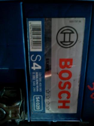

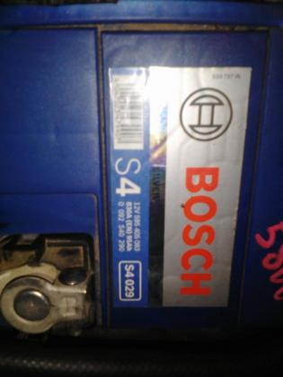

dimaradio Опубликовано 6 февраля, 2017 Жалоба Поделиться Опубликовано 6 февраля, 2017 У меня Бош S4 стоит, по размерам и креплению подходит идеально, могу сфоткать, если надо. Пусковой вроде 860, если память не изменяет, емкость 90 Ссылка на комментарий
kudan01 Опубликовано 6 февраля, 2017 Жалоба Поделиться Опубликовано 6 февраля, 2017 Делай фото, а еще лучше артикул АКБ. Ссылка на комментарий

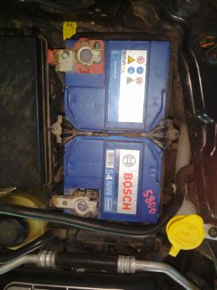

slasla Опубликовано 6 февраля, 2017 Жалоба Поделиться Опубликовано 6 февраля, 2017 Да пожалуйста Ссылка на комментарий
S@chok Опубликовано 6 февраля, 2017 Жалоба Поделиться Опубликовано 6 февраля, 2017 Как тут и було!))) Ссылка на комментарий
kudan01 Опубликовано 6 февраля, 2017 Жалоба Поделиться Опубликовано 6 февраля, 2017 планка крепежная немного по-другому ставится с такой высотой , как бы на самую верхнюю ступеньку.но я не понимаю , как он становится, если высота его 225 мм, при этом плюсовой контакт идет от блока предов,когда я на своем меряю, мне кажется, что там у же все в натяг и некуда больше вытянуть провод клемный.а уменя по высоте 190 мм. :D: Ссылка на комментарий
slasla Опубликовано 6 февраля, 2017 Жалоба Поделиться Опубликовано 6 февраля, 2017 (изменено) Высота 20,1см ; ширина 16,3см ; длинна 29,2см. Теперь сам прикинь, у всех же стоит, почему у тебя не станет. Мерил рулеткой, на миллиметры внимания не обращай. Изменено 6 февраля, 2017 пользователем slasla Ссылка на комментарий
dimaradio Опубликовано 6 февраля, 2017 Жалоба Поделиться Опубликовано 6 февраля, 2017 Всё нормально становится! Ссылка на комментарий
kudan01 Опубликовано 6 февраля, 2017 Жалоба Поделиться Опубликовано 6 февраля, 2017 здесь планку крепежную по-другому зажал. накладка на минусовую клемму, все по феншую... :D: Ссылка на комментарий
slasla Опубликовано 6 февраля, 2017 Жалоба Поделиться Опубликовано 6 февраля, 2017 У меня планка переварена Ссылка на комментарий
kudan01 Опубликовано 6 февраля, 2017 Жалоба Поделиться Опубликовано 6 февраля, 2017 я то смотрю, что-то не то с твоей планкой, и не могу понять, а сейчас все понятно. сделал ее под аккум. Ссылка на комментарий
slasla Опубликовано 6 февраля, 2017 Жалоба Поделиться Опубликовано 6 февраля, 2017 я то смотрю, что-то не то с твоей планкой, и не могу понять, а сейчас все понятно. сделал ее под аккум.Так точно, не понравилось что так торчит. Ну и оригинал ставить не собираюсь так что... Ссылка на комментарий
dimaradio Опубликовано 7 февраля, 2017 Жалоба Поделиться Опубликовано 7 февраля, 2017 А я даже и внимания не обратил, что торчит. Главное аккум держит, да и капот я не часто открываю)) Ссылка на комментарий
