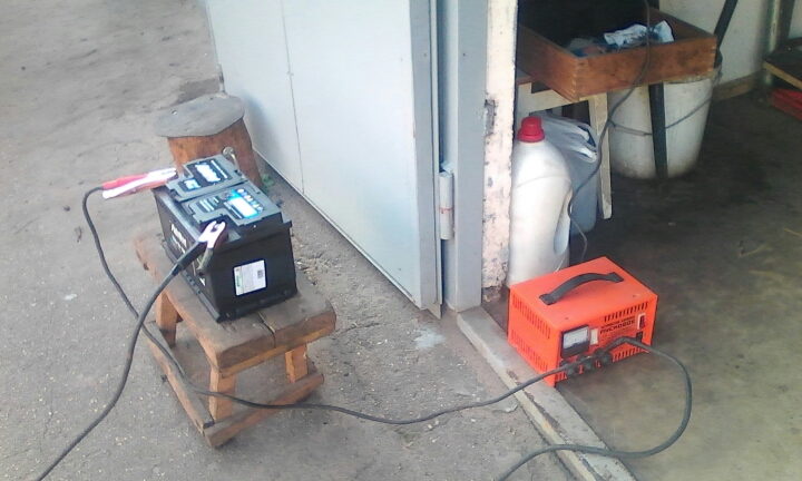

kudan01 Опубликовано 27 сентября, 2017 Жалоба Поделиться Опубликовано 27 сентября, 2017 Отчитываюсь, как и просили.Приехала моя АКБ. https://www.autopart.pl/592-401Артикул в инете AP921Autopart 592-401 , 92 АH 850 - пусковой ток, прямая полярность с идеальными параметрами по посадочному месту по нашему мотору.АКБ обслуживаемая, под наклейками колодцы для электролита. Заряжал часов пять.Планка прижимная становиться по месту, как и нужно. Даже не мог себе поверить , что поляки в отделе экспорта откликнуться и продадут импортеру в моей стране конторе Мотекс.Сейчас они наскладе в Минске и могут в принципе через имекс попасть в любую точку России.Как он себя покажет зимой - посмотрим.Стоит мне 90 $. Ссылка на комментарий
