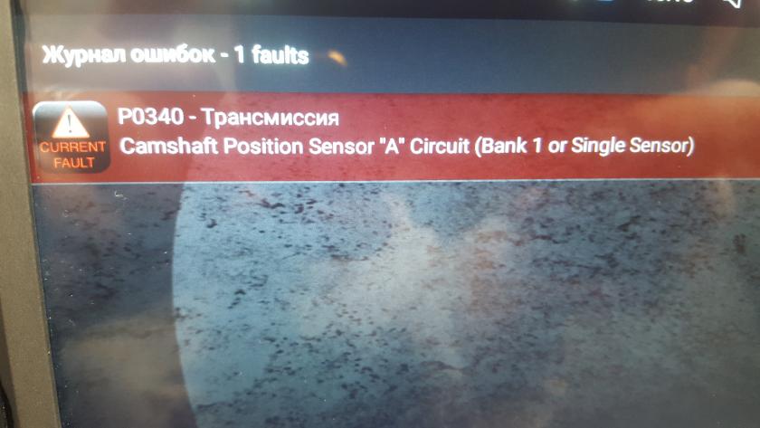

back Опубликовано 20 февраля, 2018 Жалоба Поделиться Опубликовано 20 февраля, 2018 Спасибо! Начал выскакивать чек раз в неделю и сам пропадать. Прочитал ошибку p0340. Может плохой контакт? Вот Вот. Ссылка на комментарий
