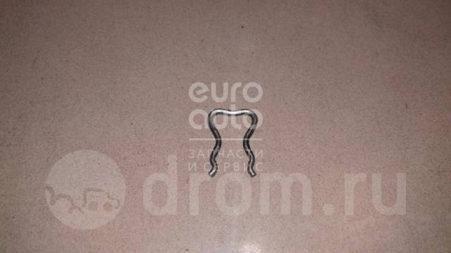

Serhiyyy Опубликовано 7 декабря, 2018 Жалоба Поделиться Опубликовано 7 декабря, 2018 (изменено) там чисто бамперные и на решетку по-моему немного клипсы отличаются...Но вообще ты один из не многих, готовых дизелек по оригиналу обслужить.респект. Шайбы под форсами , я так понимаю, ты уже поменял. Мне нужны как раз таки решетки радиатора (которую нужно снимать при снятии фар). Имеешь ввиду данные прокладки? (GM - 96820585) На втором фото добавил еще фиксатор, получается это он держит форсунку? Потому, что смотрел и ломал голову как их демонтировать, привык что всегда под ключ откручиваются. http://joxi.ru/xAeDz0PhRRZ862.png Изменено 7 декабря, 2018 пользователем Serhiyyy Ссылка на комментарий

kudan01 Опубликовано 8 декабря, 2018 Жалоба Поделиться Опубликовано 8 декабря, 2018 там чисто бамперные и на решетку по-моему немного клипсы отличаются...Но вообще ты один из не многих, готовых дизелек по оригиналу обслужить.респект. Шайбы под форсами , я так понимаю, ты уже поменял. Мне нужны как раз таки решетки радиатора (которую нужно снимать при снятии фар). Имеешь ввиду данные прокладки? (GM - 96820585) На втором фото добавил еще фиксатор, получается это он держит форсунку? Потому, что смотрел и ломал голову как их демонтировать, привык что всегда под ключ откручиваются. http://joxi.ru/xAeDz0PhRRZ862.png1516807901699_bulletin.jpg Ну, да , не то чтобы прокладки , огнеупорные шайбы.Эти скобы, вроде бы штуцеры обраток фиксят... Вода дисцилированная бывает по качеству то же разной. http://ecounit.com.ua/artikle_95.htmlhttps://lavr.ru/information/proverka-kachestva-distillirovannoj-vody-v-magazinah-chelyabinsk.html Ссылка на комментарий
