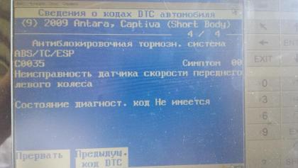

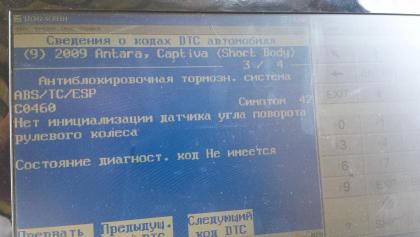

Vagefero Опубликовано 7 сентября, 2015 Жалоба Поделиться Опубликовано 7 сентября, 2015 Добого дня всем. Нужна подсказка. Недавно считал ошибки и хочу узнать ваше мнение.Каждое утро загараются: датчик абс и пр. (см. на картинке), к обеду перестают гореть. Товарищ с Лауры говорит, что проблема не в датчике (хотя по ошибкам датчик абс не исправен), а проводке от блока к датчику - вопрос - где найти новую проводку?Чуть позже про остальгые ошибки распишу.Спасибо. Ссылка на комментарий

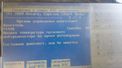

Vagefero Опубликовано 7 сентября, 2015 Жалоба Поделиться Опубликовано 7 сентября, 2015 (изменено) Еще одна проблема - забит фильтр сажи - показывает компьютер 82% и уже пол года авто не предлагает почистить фильтр сажи (датчик не загарается). По ошибкам показано, что не работает какой-то из датчиков температуры выхлопных газов. Их 2, один ближе к головке, второй снизу, у сажевого фильтра. Какой из них? (каждый по 8тыс стоит)Так вот, авто периодически отсекает обороты и не дает увеличить их больше 2000 об/мин - пока не остановлюсь, не заглушу и заново не заведу. Есть варианты почему? Изменено 7 сентября, 2015 пользователем Vagefero Ссылка на комментарий
kudan01 Опубликовано 7 сентября, 2015 Жалоба Поделиться Опубликовано 7 сентября, 2015 У меня горел чек. ошибка была по сигналус первого датчика сажевого фильтра. Я еговыкрутил и проинспектировал проводку его.был переломан провод . Перепаял и забыл...всеработает уже 3 года. Советую срочно сниматьДатчик возможно менять его. Может еще спасетесажевый фильтр. Ссылка на комментарий
