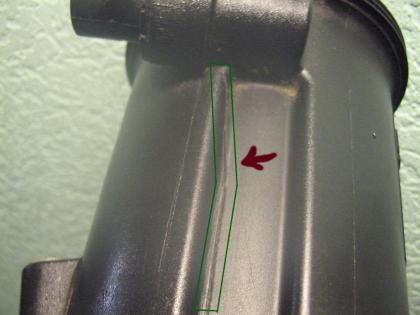

kokkk Опубликовано 21 сентября, 2015 Жалоба Поделиться Опубликовано 21 сентября, 2015 (изменено) Народ, выручайте. Опять антифриз херачит через крышку. Пришла новая крыщка на бачок ОЖ, если уровень антифриза хотя бы на нижнем уровне, при 93 градусах уже выбрасывает антифриз. Специально пустым вчера разогнал температуру до 110 градусов, вентилятор херачит, температура не падает, хоть тресни, даже на холостых. Радиатор снимали, промывали, включение вентилятора проверяли-все как положено.Причем температура , если движок сильно не мучить, будет нормальной. хоть весь день херачь. Но если за 90 пошла, все, даже при охлаждении снова быстро набирает под 100.Какая вообще на нашем движке должна быть рабочая температура ? Если все нормально она у меня бегает в диапазоне 80-87. Изменено 21 сентября, 2015 пользователем kokkk Ссылка на комментарий
AGrus Опубликовано 21 сентября, 2015 Жалоба Поделиться Опубликовано 21 сентября, 2015 (изменено) Не может ли случиться так, что лопасти на крыльчатке помпы, как бы мягко сказать, ...ёк, в общем.вторая ситуация (была однажды у приятеля неприятность): утверждал, что помпу менял и начался перегрев мотора. В итоге оказалось, что лопасти крыльчатки гораздо меньше по размеру и в полости крыльчатка вертится замечательно, только вот проток жидкости слишком маленький... Изменено 21 сентября, 2015 пользователем AGrus Ссылка на комментарий
kokkk Опубликовано 21 сентября, 2015 Жалоба Поделиться Опубликовано 21 сентября, 2015 (изменено) Да все работает нормально, на холостых четко срабатывает- 94 вниз 89, и так постоянно, вентилятор тоже. Появился вариант, что бачок где-то треснул, и разбрызгивает повсюду, а кажется , что через крышку. Теперь буду 2 недели ждать бачок.Термостат не может быть, помпа тоже. Перегрев и выброс начинается не сразу, а после долгих мучений : пробки. подъем причем не сразу, минимум полчаса нужно жестко мучить. Изменено 21 сентября, 2015 пользователем kokkk Ссылка на комментарий
kudan01 Опубликовано 21 сентября, 2015 Жалоба Поделиться Опубликовано 21 сентября, 2015 Так лучше снять бачок и проинспектироватьна трещины... Ссылка на комментарий
dimaradio Опубликовано 21 сентября, 2015 Жалоба Поделиться Опубликовано 21 сентября, 2015 Так лучше снять бачок и проинспектироватьна трещины... Поддерживаю! А если есть сомнения по поводу крышки, то повежите под крышку лоскуток ткани, если намокнет, то это из под крышки.И поддерживаю тему про помпу. Оригинал ставили? Почему такая уверенность что это не помпа? П.С. Если бы был треснутый бачёк, жидкость бы подтекала, и даже при рабочей температуре создаётся давление в системе и эту трещину распирало бы. Ссылка на комментарий
