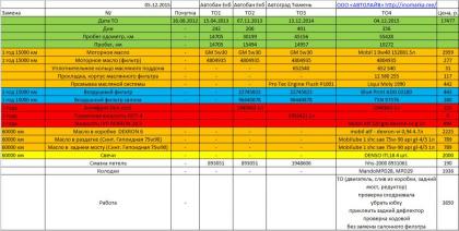

Ferus Опубликовано 5 декабря, 2015 Жалоба Поделиться Опубликовано 5 декабря, 2015 Прошел ТО4 + еще работы не у дилера. Подбил что было до меня (я второй владелец).Как-то так. Ссылка на комментарий
kudan01 Опубликовано 7 декабря, 2015 Жалоба Поделиться Опубликовано 7 декабря, 2015 На ТО-5 советую сделать полную проверку тормозных суппортов, скоб, направляющих пальцев, пыльников, направляющих пластин.Чистка от ржавчины торм. скобы, торца торм поршня, проверка смазки в напр. пальцах, лучше даже ее замена.прокачка торм. системы... Ссылка на комментарий
