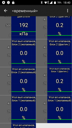

vlad230 Опубликовано 21 сентября, 2016 Жалоба Поделиться Опубликовано 21 сентября, 2016 (изменено) А на какие цифры надо смотреть? И в каких допусках они должны быть? Изменено 21 сентября, 2016 пользователем vlad230 Ссылка на комментарий

KirKirill Опубликовано 22 сентября, 2016 Жалоба Поделиться Опубликовано 22 сентября, 2016 А на какие цифры надо смотреть? И в каких допусках они должны быть? http://www.antara-club.ru/public/style_images/master/attachicon.gifpost-11047-0-57496000-1474235564.pnghttp://www.antara-club.ru/public/style_images/master/attachicon.gifpost-11047-0-26403700-1474235734.png смотреть - угол впускных+выпускных клапанов действительное и сравнивать с углом желаемым. Разница не должна превышать 4-5°. Но холостых в нулях оба показателя должны быть. Ссылка на комментарий

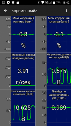

vlad230 Опубликовано 22 сентября, 2016 Жалоба Поделиться Опубликовано 22 сентября, 2016 Вот и думаю, растянулись бы, так сколько ошибку не стирай, появлялась бы снова. А у она после сброса не появилась еще. Коррекция на лямбдах вам про цепь толком ничего не скажет. Но показания не фонтан. Должны быть в минусе. Бедная смесь на выхлопе. На сканматике можно просмотреть отклонение каждого распредвала. Там есть требуемое и действительное положения. На холостых в нулях, пока фазики не работают. Как только пошло отклонение в любую из сторон - тогда и считай пропало... Или попало((( ПыСы - сканматик2. Прогой на каптиву Жорик(искьюзми Антара) оч хорошо читается.У меня отклонения на холостых были примерно такими же на пробеге 80 тысяч, когда первый раз посмотрел. С тех пор эти отклонения не изменились, хотя пробег увеличился более чем в два раза. Как я понял, состоянии цепи невозможно диагностировать заранее по косвенным признакам. Состояние цепи, как фазовый переход, носит взрывной характер. Сегодня цепь ещё нормальная без признаков неисправности, а завтра уже потекла. Чем и как мне это посмотреть? Ссылка на комментарий
vlad230 Опубликовано 22 сентября, 2016 Жалоба Поделиться Опубликовано 22 сентября, 2016 А на какие цифры надо смотреть? И в каких допусках они должны быть?http://www.antara-club.ru/public/style_images/master/attachicon.gifpost-11047-0-57496000-1474235564.pnghttp://www.antara-club.ru/public/style_images/master/attachicon.gifpost-11047-0-26403700-1474235734.pngсмотреть - угол впускных+выпускных клапанов действительное и сравнивать с углом желаемым. Разница не должна превышать 4-5°. Но холостых в нулях оба показателя должны быть. На картинках цифры в процентах. Нам нужны градусы? Я могу это проверить ELM -ом 327-м? У меня прога torque Ссылка на комментарий
