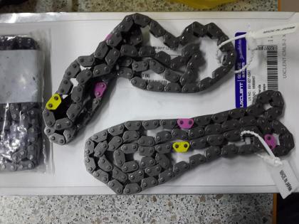

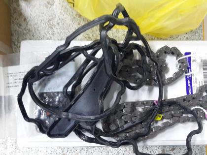

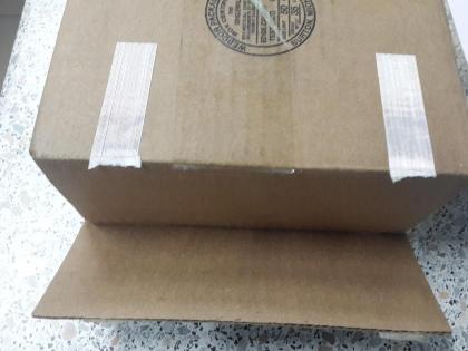

Elveon Опубликовано 15 сентября, 2017 Жалоба Поделиться Опубликовано 15 сентября, 2017 (изменено) Пишу на эмоциях. Прямо с точки выдачи эмекса. Вот о чем я говорио пару постов назад. Вскрытая упаковка, внутри куча просто навалена, цепи голимый китай. Уроды вытащили оригинал и положили гавно. Одна цепь из 3 только оригинал. Изменено 15 сентября, 2017 пользователем Elveon 1 Ссылка на комментарий
Ivan Опубликовано 19 сентября, 2017 Жалоба Поделиться Опубликовано 19 сентября, 2017 To Elveon:А еще цепи с сиренево-желтыми метками бывают в оригинальных пакетиках, и могут продаваться отдельно от набора.+ прокладки клапанных крышек на данных фото, сделаны из крайне дубовой резины, и лучше старые поставить с герметиком, чем эти. К сожалению, все чаще такие варианты попадаются, в желании экономить люди подогревают рынок, и нечестные продавцы пытаются на этом заработать. Ссылка на комментарий
