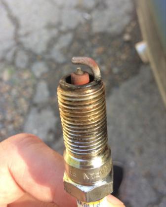

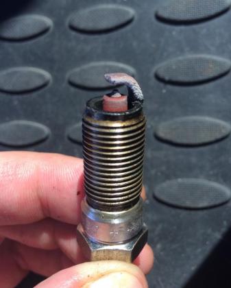

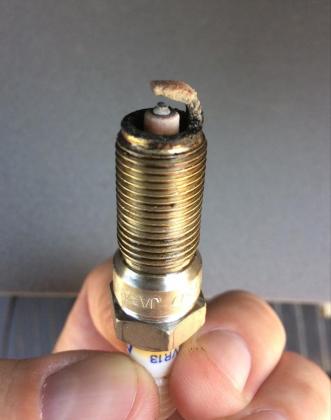

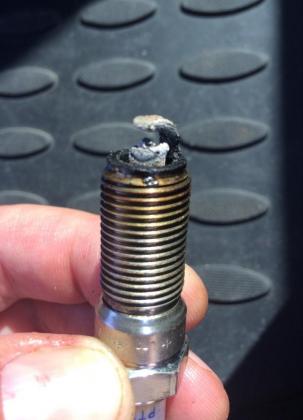

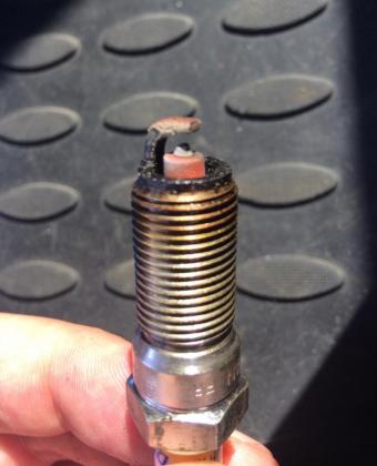

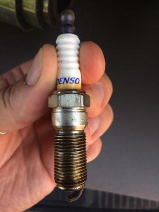

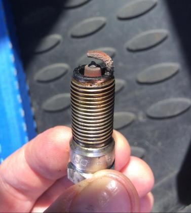

shifu Опубликовано 28 июня, 2018 Жалоба Поделиться Опубликовано 28 июня, 2018 Состояние свечей, которые вытащили: Вот такие свечи стояли Теперь все по порядку. Какая где стояла, я конечно не знаю. Ссылка на комментарий
S@chok Опубликовано 28 июня, 2018 Жалоба Поделиться Опубликовано 28 июня, 2018 Впервые слышу про подделку NGK. Наверное дешёвые и подделывают из серии V-line. Судя по фото сказать, что состояние свечей херовое, ничего не сказать. Я когда менял свечи в Антаре, то штатно у меня стояли Bosch, а тут Denso. Пути GM неисповедимы. Ссылка на комментарий
shifu Опубликовано 28 июня, 2018 Жалоба Поделиться Опубликовано 28 июня, 2018 (изменено) Бош сильно ругают. Про подделки мне сказал человек, который работает в магазине автозапчастей и вертится в этом всем. Говорит обмана в этой сфере очень много. Подтверждение тому пришедший мне в первой партии поддельный комплект цепей. И еще 2 человека сказали, что состояние нормальное у свечей, соответствует пробегу 40 тыс. примерно, если не считать, что использовали присадки (видимо для продажи) и будет нагрузка на катушки. Последняя конечно уже не очень и видимо там пробой. Сейчас свечи свежие и вроде на них не стоит грешить. Посмотрим. Грешу на подушку все таки. Неверные метки - тоже маловероятно. На холодную двигатель работает ровно. Проблема лишь на D. Изменено 28 июня, 2018 пользователем shifu Ссылка на комментарий

S@chok Опубликовано 28 июня, 2018 Жалоба Поделиться Опубликовано 28 июня, 2018 Бош сильно ругают. Про подделки мне сказал человек, который работает в магазине автозапчастей и вертится в этом всем. Говорит обмана в этой сфере очень много. Подтверждение тому пришедший мне в первой партии поддельный комплект цепей. И еще 2 человека сказали, что состояние нормальное у свечей, соответствует пробегу 40 тыс. примерно, если не считать, что использовали присадки (видимо для продажи) и будет нагрузка на катушки. Последняя конечно уже не очень и видимо там пробой. Сейчас свечи свежие и вроде на них не стоит грешить. Посмотрим. Грешу на подушку все таки. Неверные метки - тоже маловероятно. На холодную двигатель работает ровно. Проблема лишь на D.Забавные у вас эксперты. Свечи нормальные говорят? Там же видно, что 4 свечи свечи с красным налетом - это топливо гумно. Нижняя свеча вообще не рабочая.У всех на электроде какой-то налет белого цвета.Это мертвые свечи. Зато байки гонять про контрафакт все горазды. Ссылка на комментарий
Сергей Дураков Опубликовано 28 июня, 2018 Жалоба Поделиться Опубликовано 28 июня, 2018 S@chok, наверное соглашусь с Вами. На фотках последняя свеча убита полностью, а на предыдущих налет говорит о присадках в топливе. У нас когда-то ходили байки о том, что бензин с Несте дает рыжевато-медный цвет и это нормально. Кстати, менял свечи на ТО 60 тыс.км. Они были вполне живые. Ешё тридцатник точно отходили бы. Ссылка на комментарий

shifu Опубликовано 28 июня, 2018 Жалоба Поделиться Опубликовано 28 июня, 2018 (изменено) Не успел отредактировать сообщение, вот как должно было выгляедть:Бош сильно ругают. Про подделки мне сказал человек, который работает в магазине автозапчастей и вертится в этом всем. Говорит обмана в этой сфере очень много. Подтверждение тому пришедший мне в первой партии поддельный комплект цепей. И еще 2 человека сказали, что состояние нормальное у свечей, соответствует пробегу 40 тыс. примерно, если не считать, что использовали присадки (видимо для продажи) и будет нагрузка на катушки. Последняя конечно уже пришла и видимо там пробой. Сейчас свечи свежие и вроде на них не стоит грешить. Посмотрим. Грешу на подушку все таки. Неверные метки - тоже маловероятно. На холодную двигатель работает ровно. Проблема лишь на D.И еще, свечи денсо не родные, за 110 тыс их точно меняли. Родные, насколько знаю, идут ACDelco.Я уже начал подумывать, что тот рык, который появился при разгоне, это то о чем говорил GREEN - "фирменное рычание". А я принял, за посторонний звук. Может и такое быть.Есть от него легкая вибрация в педаль газа, еле ощутимая.Я не говорю, что свечи надо продолжать использовать. А лишь то, что они соответствуют пробегу. Про налет красного согласен. Не успел отредактировать сообщение, убегал по делам. Тоже самое и о последней свече - она реально мертвая. Речь лишь о том, что это еще не убитые, а просто изношенные со временем. То есть говорить о проблемах с двигателем нет смысла с таким пробегом свечей. Вот и все. Настаивать не буду, не о том собсна речь.И соглашусь с GREENом, тема уже ушла от цепей, так что пора прекращать этот флуд. Изменено 28 июня, 2018 пользователем shifu Ссылка на комментарий
S@chok Опубликовано 28 июня, 2018 Жалоба Поделиться Опубликовано 28 июня, 2018 Во-первых, AC Delco не производит свечей, там будет идти скорее всего Бош. Да и не припомню я свечей на дорестейле под брендом AC Delco, стоял сразу Бош. Даже я наверное его и не выкинул до сих пор. Посмотрю в гараже.Теперь про свечи и их износ, вот свечи родные с Пассата, прошедшие 55000 км: Вот они ещё реально могли походить, но мне в сервисе сказали, что не стоит испытывать судьбу и сменить лучше их на этом пробеге. ФВ довольно нежное создание.А вот что вы нам показываете, я такое видел у приятеля после пробега в 150000км на Газеле с газом, только там ещё и электроды сгорели. Ссылка на комментарий
