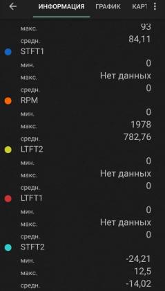

Skrul Опубликовано 3 декабря, 2018 Жалоба Поделиться Опубликовано 3 декабря, 2018 (изменено) У меня ошибки в движении не выскакивают. Только при запуске.Причём длинные коррекции по 0. Первая короткая тоже 0. А вот вторая короткая аж -18--25. И что это? Изменено 3 декабря, 2018 пользователем Skrul Ссылка на комментарий

GREEN Опубликовано 3 декабря, 2018 Жалоба Поделиться Опубликовано 3 декабря, 2018 (изменено) Виталий С.В.Большие коррекции для новых цепей. Что кроме цепей меняли, натяжители, нижнюю звезду, башмаки? Все три цепи меняли? Двигатель не лязгает на холодную как только заведен? Оба блока примерно одинаково показывают, я бы с нижней цепи поиск начал. И заменил внизу ВСЁ - и цепь и натяжитель и башмак, и звездочку.Про отличное состояние нижней звезды на пробегах 100-150 т.км. не верю.Если она не лысая как череп Котовского это не значит что она уже не люфтит в зацепе.Причина большой коррекции может быть не только цепь, я бы проверил - свечи, форсунки, воздушный фильтр , компрессию в цилиндрах, дмрв.Skrulперекидывайте датчики местами. Показания ахтунг. Причем оба показания, кратковременная ноль это аномалия. Когда газуете тоже ноль?И прочитайте показания еще другой прогой, например автодоктор. Это снято видимо Торком. И, парни, напишите пробеги своих авто. Изменено 3 декабря, 2018 пользователем GREEN 1 Ссылка на комментарий

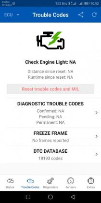

Skrul Опубликовано 4 декабря, 2018 Жалоба Поделиться Опубликовано 4 декабря, 2018 Это автодоктор? Ссылка на комментарий
Irokes Опубликовано 4 декабря, 2018 Жалоба Поделиться Опубликовано 4 декабря, 2018 А у меня такой звук при запуске (на холодную)..из салона не слышно. Особенно хорошо слышно в районе правого переднего колеса. Диктофон поднес к колесной арке.Вот так свистит секунд 30, потом проходит. Причем звук не плавно проходит, а сначала чуть тише становится, а потом вообще тишина.Такое бывает не каждый раз, а через раз-два-три - зависимости не понял пока.Что это может быть?Пробег 126 т.км., цепи пока не менял, никаких ошибок не было, кажется.Ремень агрегатный (ну и ролики добавляют). Ссылка на комментарий
GREEN Опубликовано 4 декабря, 2018 Жалоба Поделиться Опубликовано 4 декабря, 2018 Это автодоктор?http://4pda.ru/forum/index.php?showtopic=835694http://4pda.ru/forum/index.php?showtopic=885383 вот эти две у меня стоят, обеими смотрю, не помню какая больше нравится. Ссылка на комментарий

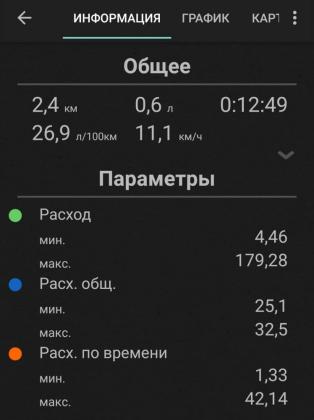

Skrul Опубликовано 4 декабря, 2018 Жалоба Поделиться Опубликовано 4 декабря, 2018 В итоге короткого пробегаКартина точно такая как и на Торк.Работает только одна коррекция.А это пробег и расход Ссылка на комментарий
Виталий С.В. Опубликовано 4 декабря, 2018 Жалоба Поделиться Опубликовано 4 декабря, 2018 Я правильно понял,что расход 26.9л на 100км??А бортовой что показывает? Ссылка на комментарий
Skrul Опубликовано 4 декабря, 2018 Жалоба Поделиться Опубликовано 4 декабря, 2018 Да бортовой то показывает только накопительную... но там 22,3 на 100... )) Ссылка на комментарий
Виталий С.В. Опубликовано 4 декабря, 2018 Жалоба Поделиться Опубликовано 4 декабря, 2018 Жесть...!!!У меня 12 на 100 накопительную показывает. Ссылка на комментарий
Skrul Опубликовано 4 декабря, 2018 Жалоба Поделиться Опубликовано 4 декабря, 2018 Это смотря куда ездить. но 12 на 100 у меня даже по трассе нету... Ссылка на комментарий
GREEN Опубликовано 4 декабря, 2018 Жалоба Поделиться Опубликовано 4 декабря, 2018 SkrulДатчики углов распредвалов или приборчик с кривыми протоколами. Ссылка на комментарий
