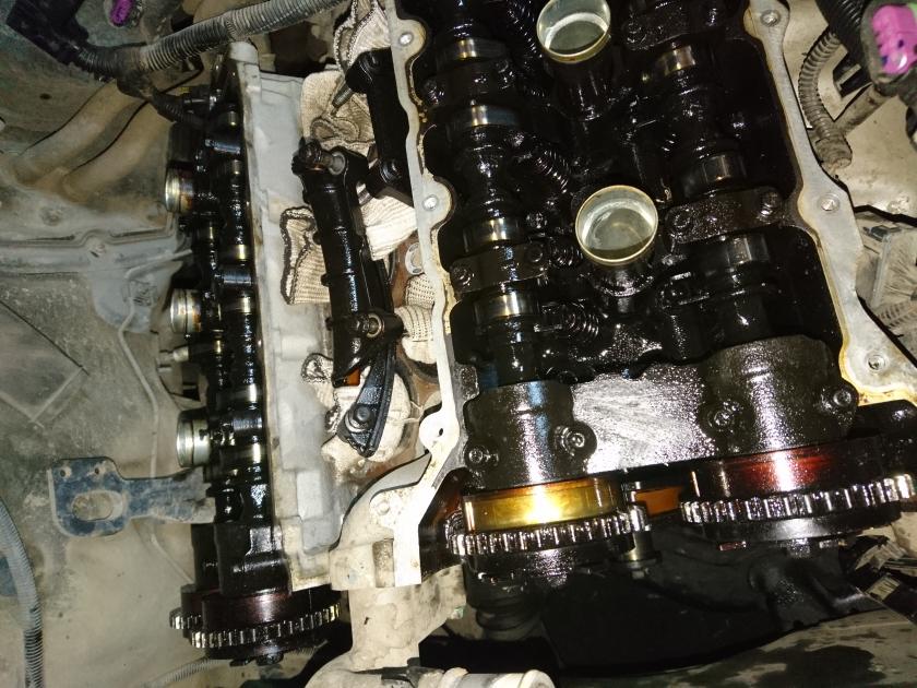

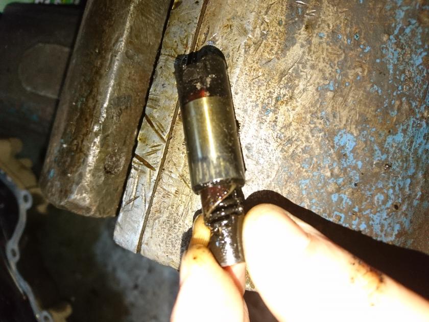

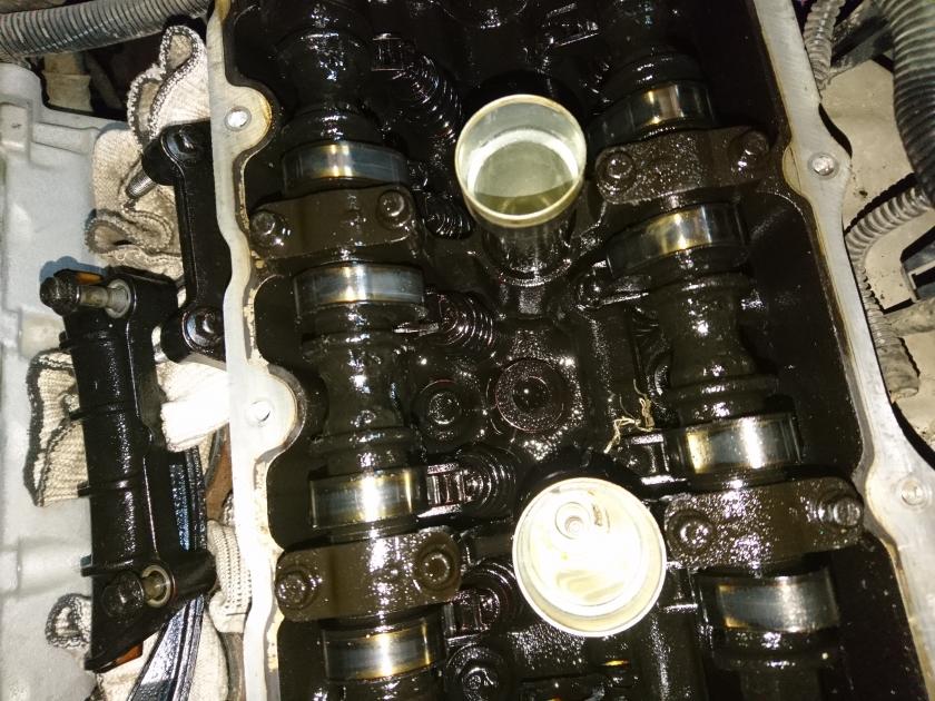

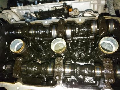

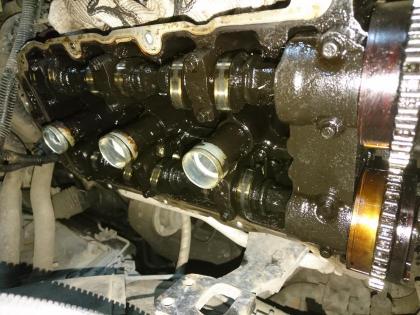

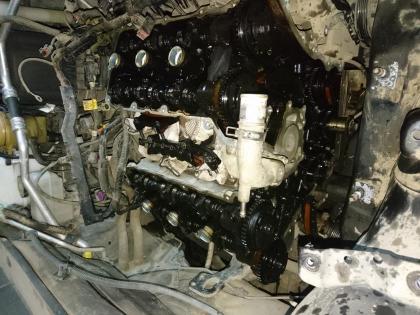

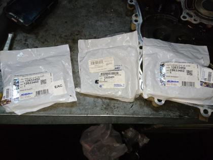

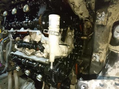

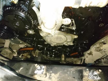

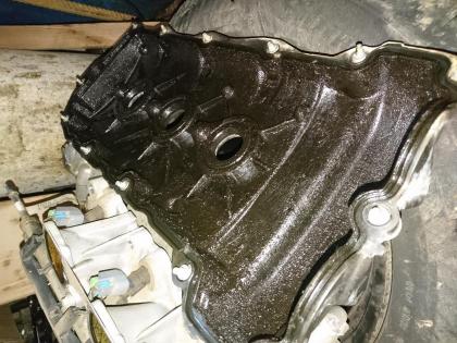

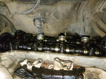

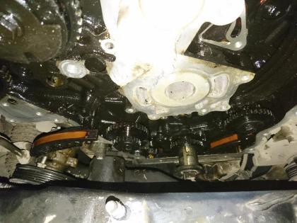

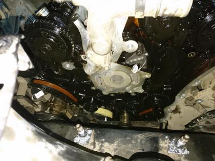

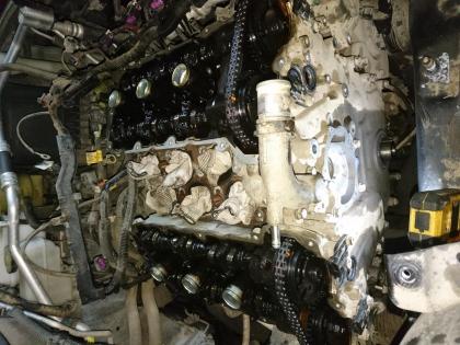

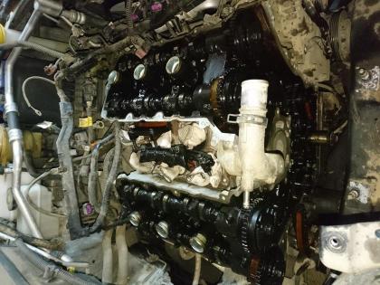

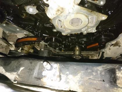

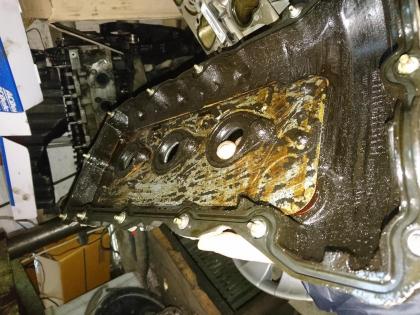

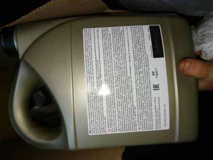

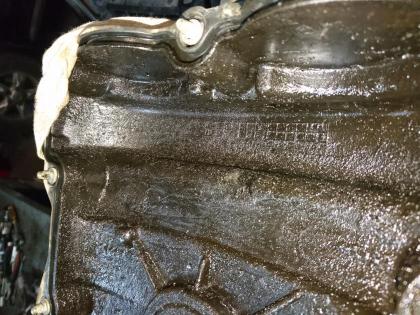

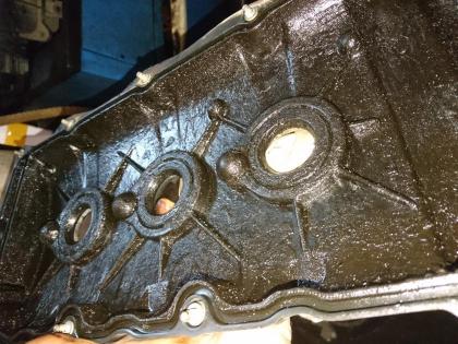

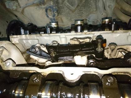

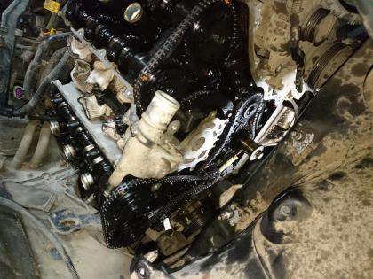

bborisov Опубликовано 11 декабря, 2018 Жалоба Поделиться Опубликовано 11 декабря, 2018 (изменено) Здравствуйте товарищи!!! Первый мой пост за 8 ми летнюю историю владения Антарой и чтения этого форума :)Только факты и фото...без эмоций... "...думайте сами решайте сами..." пробег ровно 100 тыс кмпокупал в декабре 2010 в Автомире3,2 сборка Шушарывыскочила ошибка только 008 после очередной смены "супермасла" С рождения:1. ни разу не ездил к ОД по "религиозным соображениям"2. 92 бензин "по религиозным соображениям", расход по трассе 10,5 - 11,6 по городу/пробкам 16,3/16,53. ну понятно, что пока катался по Европе (около 10 тыс км проехал) лил 95+ (иногда то, что было в наличии, лишь бы "не дизель")4. свечи менял первый и единственный пока раз на 60 тыс км - с завода стояли бош, поменял то же на бош HR7MPP302X5. после пары зим по ошибке ДМРВ сам чистил дроссель и впускной патрубок от "продуктов..."6. все эти годы и км лил только mobil "0w30", чётко соблюдал 10 тыс км интервал замены масла, покупал на ярославском авторынке... Итог:3 цепи3 натяжителяприводной ременьпрокладки...такой резвой Антару я давно не помню...разве что в первый год после покупки и до первой смены масла... и да..."КЛАПАНА ПРИВОДА РЕГУЛИРОВКИ ПОЛОЖЕНИЯ РАСПРЕДВАЛА = КЛАПАНА РЕГУЛИРОВКИ ФАЗ" заработали только на правильном масле - см фото нижена подделке имени mobil "0w30" даже продувки/прочистки воздухом не помогали... !!!Огромное спасибо ХВК сервису и отдельно супер двигателисту Юре!!! Удачи вам и поменьше таких клиентов как я :) Изменено 11 декабря, 2018 пользователем bborisov Ссылка на комментарий
Skrul Опубликовано 11 декабря, 2018 Жалоба Поделиться Опубликовано 11 декабря, 2018 Интересна стоимость.Какие прокладки пришлось менять? Ссылка на комментарий
GREEN Опубликовано 11 декабря, 2018 Жалоба Поделиться Опубликовано 11 декабря, 2018 Не нашел стоимость в сообщении...Но подтверждается еще раз - мобилу от мытищинских бутлегеров в машине не место. Жуткое гуталини на фото. И пробег до замены не 10 а 6-7 т.км. даже на неподдельном масле. Ссылка на комментарий
formatorhdd Опубликовано 11 декабря, 2018 Жалоба Поделиться Опубликовано 11 декабря, 2018 Да уж, двигатель грязный... Это что касается масла.Заметил нюанс на форуме, пусть кто поправит, если не так. Кто льет 92 бензин, как правило, до 100 тыс меняет цепи.. Ссылка на комментарий
Irokes Опубликовано 11 декабря, 2018 Жалоба Поделиться Опубликовано 11 декабря, 2018 Да уж, двигатель грязный... Это что касается масла.Заметил нюанс на форуме, пусть кто поправит, если не так. Кто льет 92 бензин, как правило, до 100 тыс меняет цепи..125 000 поменял цепи, только 92. Масло только GM dexos 2. Причем только из-за того, что на сколько я понимаю этот же лукойл, но почему-то в канистрах джинезис лукойл стоит 1700 за 4 л, а GM 1200 за 5л. Ссылка на комментарий
formatorhdd Опубликовано 11 декабря, 2018 Жалоба Поделиться Опубликовано 11 декабря, 2018 Да уж, двигатель грязный... Это что касается масла.Заметил нюанс на форуме, пусть кто поправит, если не так. Кто льет 92 бензин, как правило, до 100 тыс меняет цепи..125 000 поменял цепи, только 92. Масло только GM dexos 2. Причем только из-за того, что на сколько я понимаю этот же лукойл, но почему-то в канистрах джинезис лукойл стоит 1700 за 4 л, а GM 1200 за 5л. 164 000 цепи не менял, 95 или ГБО, масло газпромнефть каждый 9-10тыс (пробег трасса 60%) Ссылка на комментарий
