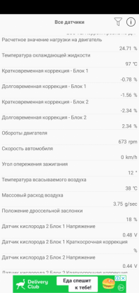

antaRыч Опубликовано 26 февраля, 2019 Жалоба Поделиться Опубликовано 26 февраля, 2019 Проблема была в датчике давления масла. Ошибка 0521. После замены чек не горит. Датчик установлен у масляного фильтра. Для замены необходима длинная головка на 27, карданчик и маленький удлинитель. Снимать фильтр не обязательно. Народ, кто разбирается, посмотрите на показания датчиков. Всё в норме? Скрин прикрепляю. Ссылка на комментарий
Irokes Опубликовано 27 февраля, 2019 Жалоба Поделиться Опубликовано 27 февраля, 2019 А что за прога? Ссылка на комментарий
antaRыч Опубликовано 27 февраля, 2019 Жалоба Поделиться Опубликовано 27 февраля, 2019 А что за прога?Car scanner Ссылка на комментарий

GREEN Опубликовано 7 марта, 2019 Жалоба Поделиться Опубликовано 7 марта, 2019 Народ, кто разбирается, посмотрите на показания датчиков. Всё в норме? Скрин прикрепляю. На прогретом двигателе нужно показания снимать. Пробег какой? Цепи давно менялись? Ссылка на комментарий
