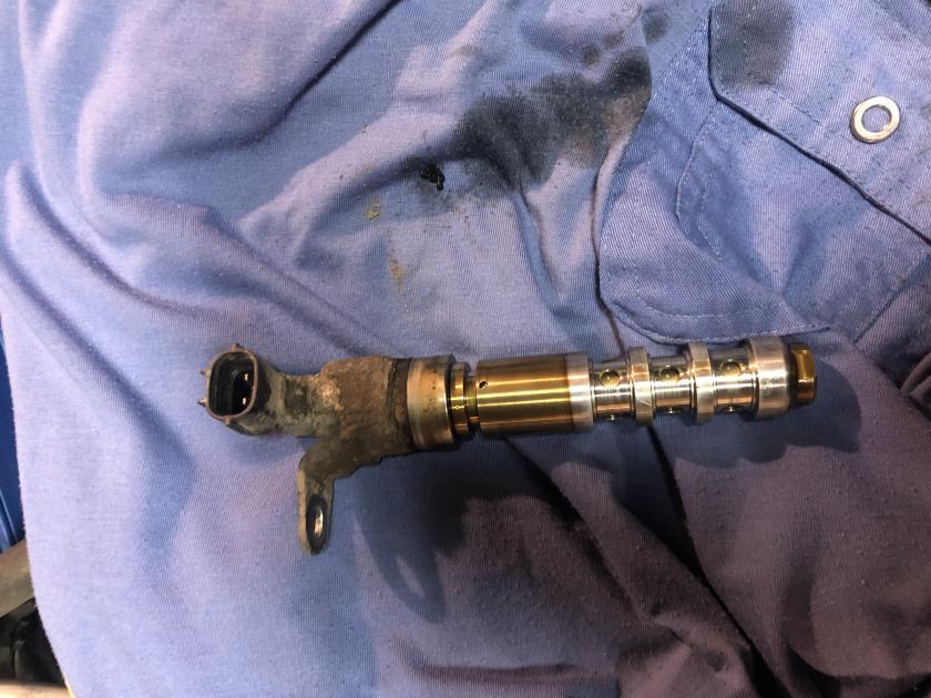

Chij Опубликовано 19 октября, 2020 Жалоба Поделиться Опубликовано 19 октября, 2020 А что за болт. Можно по подробнее. Вот клапан. Сетки уже не было Ссылка на комментарий
Skrul Опубликовано 19 октября, 2020 Жалоба Поделиться Опубликовано 19 октября, 2020 Что за хрень. А где сетки? Ссылка на комментарий
Chij Опубликовано 19 октября, 2020 Жалоба Поделиться Опубликовано 19 октября, 2020 Что за хрень. А где сетки? Так в клубном сервисе сказали их снять. Но когда я их снял там сетки уде не было. Ссылка на комментарий
anj Опубликовано 19 октября, 2020 Жалоба Поделиться Опубликовано 19 октября, 2020 Всем добрый день.Скажу сразу я просто не нахожу слов....Проблема в том что Два года назад я поменял цепь ГРМ в Москве в клубном сервисе.После замены я проехал чуть больше 20 000 и у меня опять загорелся чек. Подключаю диагностику и вот она ошибка Р-0008.Звоню в Москву в этот сервис объясняю что как так за 20 000 растянулась цепь на что они мне ответили посматрите клапана газораспределения. Я их снял промыл проверил на работу способность клапана работает кстати если там присутствует сетка как объяснил слесарь то ее уже там нет. При установке клапанов обратно я поменял их местами так как они одинаковые ошибка выскочила не сразу после установки но она выскочила и таже Р-0008.Короче я в отчаянии неужели снова менять цепь Грэм может кто сталкивался с такой проблемой подскажите но не может же цепи растянуто за 20 000 км а если может то подскажите почему масло меняю вовремя. Лью Оригинал.Цепи мне тоже поставили вроде как оригинал. Ну и я не думаю что в клубном сервисе маялись ерундой. Вроде как ребята серьезные я ему уже несколько раз звонил так как там где я живу надежда только на самого себя.Буду рад любой информации спасибо жду ответаЯ правильно понимаю - речь идет о двигателе 3.2L V6? Просто у Вас в профиле другой двигатель. Ссылка на комментарий

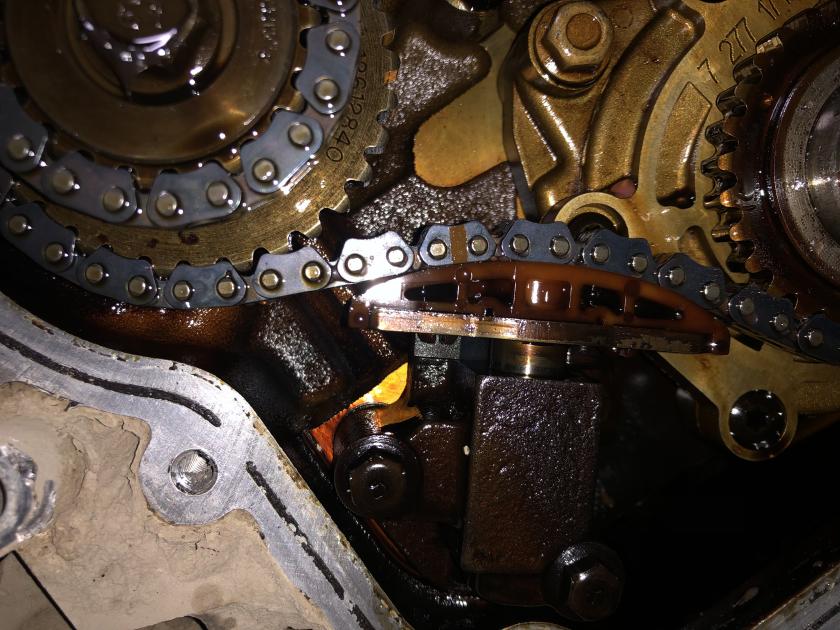

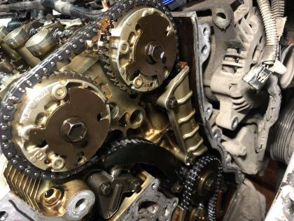

Chij Опубликовано 24 октября, 2020 Жалоба Поделиться Опубликовано 24 октября, 2020 Вчера вечером разобрал. Цепи пока не снимал. А есть инфа как проверить цепь на разряжения?Что скажете? Ссылка на комментарий
Chij Опубликовано 24 октября, 2020 Жалоба Поделиться Опубликовано 24 октября, 2020 Забыл сказать ещё когда проворачиваю двигатель то идут проскоки. Или может не правильно выразился но плавного приворота двигателя нет. Ссылка на комментарий

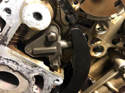

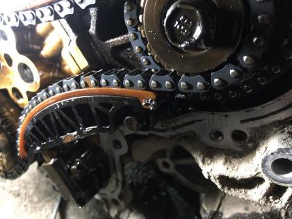

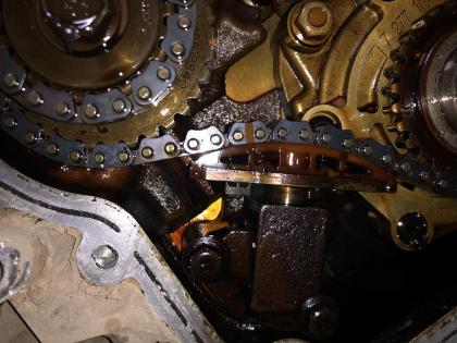

GREEN Опубликовано 24 октября, 2020 Жалоба Поделиться Опубликовано 24 октября, 2020 (изменено) Забыл сказать ещё когда проворачиваю двигатель то идут проскоки. Или может не правильно выразился но плавного приворота двигателя нет. Поздравляю, компрессия с цилиндрах явно выше нуля )Сфотайте штоки всех натяжителей, и зубья нижней ведущей звезды. Крышку которую сняли обратную сторону. Что за масло используете? Кошмар какой-то внизу... апд: шестерню нижнюю вижу. шток натяжителя утоплен хорошо, кажется всё отлично.а вот на втором фото шток далековато вылез, возможно цепь на замену.странным выглядит разная маркировка цепей. вам не все поменяли?снимайте все натяжители, мойте, проверяйте все штоки на закусы во время движения.поверхности башмаков должны быть гладкие, не сожранные. увидите иное - напишите. крутить вал можно только в рабочую сторону, там одностороннее натяжение. если хоть раз крутили в обратную и услышали щелчок, снимайте цепи и выставляйте заново. Изменено 24 октября, 2020 пользователем GREEN Ссылка на комментарий

GREEN Опубликовано 24 октября, 2020 Жалоба Поделиться Опубликовано 24 октября, 2020 Рассмотрел внимательнее, если на 2 и 3 фото разные ряды, обе цепи просятся на замену. Нижняя нормальная. Но это только после ревизии башмаков и натяжителей.В идеале все натяжители поменять на новые. Ссылка на комментарий
V333 Опубликовано 24 октября, 2020 Жалоба Поделиться Опубликовано 24 октября, 2020 Рассмотрел внимательнее, если на 2 и 3 фото разные ряды, обе цепи просятся на замену. Нижняя нормальная. Но это только после ревизии башмаков и натяжителей.В идеале все натяжители поменять на новые.Цепи под замену ?Это что за цепи в сервисе поставили что через 20т.км они умерли ? Ссылка на комментарий
GREEN Опубликовано 24 октября, 2020 Жалоба Поделиться Опубликовано 24 октября, 2020 Рассмотрел внимательнее, если на 2 и 3 фото разные ряды, обе цепи просятся на замену. Нижняя нормальная.Но это только после ревизии башмаков и натяжителей.В идеале все натяжители поменять на новые.Цепи под замену ?Это что за цепи в сервисе поставили что через 20т.км они умерли ? А их точно меняли?Натяжители меняли? Если нет, закусывающие натяжители убьют новые цепи гораздо раньше. Вместе с зубьями шестерен.Процедуру замены цепей у наших россейских мастеров к сожалению нужно наблюдать воочию. И не кроить "это меняем, а это вроде не надо". Цепи менять все вместе со всеми башмаками и натяжителями, тогда и пробежит не меньше чем с салона. Ссылка на комментарий

GREEN Опубликовано 24 октября, 2020 Жалоба Поделиться Опубликовано 24 октября, 2020 (изменено) Как бы я действовал на Вашем месте.1. Не вскрывая поменял бы местами датчики углов, сбросил ошибки, прокатился, если ошибка с 8-ой не меняется на другую значит датчики живы, идем дальше.2. Слить масло, промывка двигателя промывочным маслом от Лукойл, слить, заменить масляный фильтр. Не присадка, а именно промывочное масло! Можно два раза. Строго по инструкции. Просто обалдеете какой гудрон сольется. Сливаем, вскрываем крышку.3. снимаем все натяжители и башмаки, смотрим. Если башмаки без канавок износа, можно оставить. Если есть ямки выдеров - натяжитель закусывает. замена башмака и натяжителя. В любом случае замена всех натяжителей и башмаков - идеальный вариант.4. Если шток натяжителя сильно выдвинут, меняем цепь. У Вас на фото сильно выдвинут. Маркировки цепей на фото похожи на оригинал.Чтобы советовать по маслу напишите какое используете и как часто меняете. Только честно желательно ) Изменено 24 октября, 2020 пользователем GREEN Ссылка на комментарий

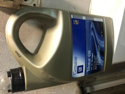

Chij Опубликовано 24 октября, 2020 Жалоба Поделиться Опубликовано 24 октября, 2020 Как бы я действовал на Вашем месте.1. Не вскрывая поменял бы местами датчики углов, сбросил ошибки, прокатился, если ошибка с 8-ой не меняется на другую значит датчики живы, идем дальше.2. Слить масло, промывка двигателя промывочным маслом от Лукойл, слить, заменить масляный фильтр. Не присадка, а именно промывочное масло! Можно два раза. Строго по инструкции. Просто обалдеете какой гудрон сольется. Сливаем, вскрываем крышку.3. снимаем все натяжители и башмаки, смотрим. Если башмаки без канавок износа, можно оставить. Если есть ямки выдеров - натяжитель закусывает. замена башмака и натяжителя. В любом случае замена всех натяжителей и башмаков - идеальный вариант.4. Если шток натяжителя сильно выдвинут, меняем цепь. У Вас на фото сильно выдвинут. Маркировки цепей на фото похожи на оригинал.Чтобы советовать по маслу напишите какое используете и как часто меняете. Только честно желательно )Масло меняю раз в сезон. За сезон я и 10 тысяч не накатываю. Масло вот на фото. Ссылка на комментарий
Skrul Опубликовано 24 октября, 2020 Жалоба Поделиться Опубликовано 24 октября, 2020 Вчера вечером разобрал.Цепи пока не снимал. А есть инфа как проверить цепь на разряжения?Что скажете?По виду натяжителей можно сразу сказать что цепи пора менять. Вылет большой. Ссылка на комментарий
GREEN Опубликовано 24 октября, 2020 Жалоба Поделиться Опубликовано 24 октября, 2020 Хорошее масло, мне такое нравится. Которое made in EU. Я бы не менял на другое. Ссылка на комментарий

anj Опубликовано 24 октября, 2020 Жалоба Поделиться Опубликовано 24 октября, 2020 Вчера вечером разобрал.Цепи пока не снимал. А есть инфа как проверить цепь на разряжения?Что скажете?Посмотрите номера успокоителей на четном и нечетном рядах. Перед заменой цепей нужно быть уверенным, что причина не в них. Ссылка на комментарий
Chij Опубликовано 25 октября, 2020 Жалоба Поделиться Опубликовано 25 октября, 2020 В чера опять звонил в сервис. Причину почему растянулись цепи объясняют что клапана газораспределения не работают. Хотя я их проверил клапана работают. Шток в Нутри ходит не клиент. Заказал опять цепи успокоители и натяжители. А вот один клапан стоит 9500 не знаю что теперь и делать. А их там четыре штуки. Мне этот ремонт встанет больше сотки. Ссылка на комментарий

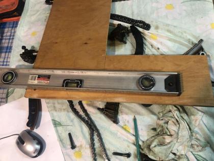

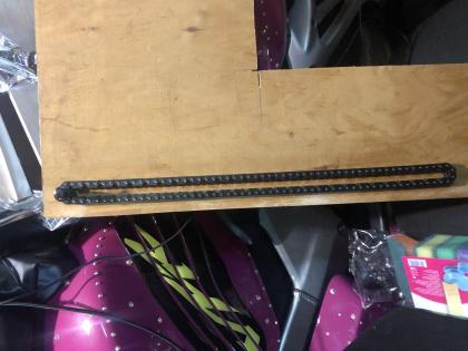

Chij Опубликовано 26 октября, 2020 Жалоба Поделиться Опубликовано 26 октября, 2020 Одноклубники выручайте. Может кто посмотреть на новых цепях длину. У меня 43.6 Вот еше Ссылка на комментарий
Skrul Опубликовано 26 октября, 2020 Жалоба Поделиться Опубликовано 26 октября, 2020 Это что за цепь такая? Где метки? Ссылка на комментарий
