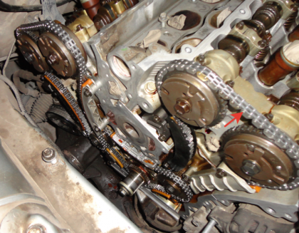

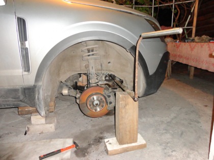

Андрей Красногорск Опубликовано 9 сентября, 2021 Жалоба Поделиться Опубликовано 9 сентября, 2021 Всем Антараводам привет :est: Прошло больше года после замены цепей. И вот дошли руки… Рассказываю как я решил проблему с цепями с наименьшими вложениями. Была всего лишь одна ошибка P0008, на ней я проехал ~ 5 тыс км и на момент замены цепей пробег составил 157 тыс км. Я сделал следующее. Для начала заказал полный список всех запчастей для замены (важно – все позиции возвратные!): прокладки, цепи, звёзды, направляющие, натяжители, успокоители, башмаки и т.п. Цепи рассматривал от американского производителя CLOYES на моторы объёмом 3.6 --> Buick, Saturn, Cadillac, Suzuki Vitara XL7. Их артикульные номера: верхние C754 Cloyes – 2 штуки, нижняя C753 Cloyes – 1 штука. Разница с производителем Ina всё-таки есть не только из-за форм/фактора и веса самих цепей{ Фото 5 }, но и ещё из-за состава материала, т.к. цепь вытягивается из-за того в наших цепях элемент соединения звеньев пин - шарнир качения - изнашивает звено цепи. Он со временем его перетирает и звенья дают люфт, + в довесок скриншот о производителе Ina с Amazon в 2020г {Фото 3}.Итак, вскрытие показало :ph34r: 1) износ всех цепей, сильнее всего вытянулись две верхние цепи { Фото 2 }2) Изношена звезда коленвала. На её замену S921 Cloyes . От родной звезды Ina отличается боковой поверхностью { Фото 4, снизу звезда и цепь Cloyes }Направляющие, башмаки, натяжители – они способны ходить долго. Почистили, поставили на место. Знаю что во многих автосервисах практикуют маркетинг замены всех элементов ГРМ, но не в моём случае :bee22: Мой риск оправдался, если бы я заказал комплект того же Ina со всеми звёздами или направляющими, по факту они бы мне не пригодились. Поскольку при вскрытии выяснилось что люфтит помпа, в срочном порядке пришлось заменить и её.Список всего что потребовалось по состоянию на 30.01.2020 прилагаю { фото 1 } Цепь Cloyes от более мощных моторов встаёт как родная, последнее фото.Ну что ещё сказать, заменил прокладки всех крышек во избежание подсоса, а кто в это не верит, - зря.На новых цепях откатал почти 30 тыс км. Полёт нормальный :super:Поставил я ремкомплект от данного производителя Cloyes и был очень расстроен, когда через 500км появился стук. Предварительно хреновые натяжители идут в комплекте. Приходится заказывать новые оригинал. Жду запчасти. Предется заново все разбирать и платить деньги. Для себя решил, что лучше оригинальные детали ставить.Тысячу первый раз напишу - Cloyes нужно покупать напрямую у Cloyes, это доступно через Амазон.Emex это помойка контрафактников.А можно ссылочку на оригинальный ремкомплект? Ссылка на комментарий
