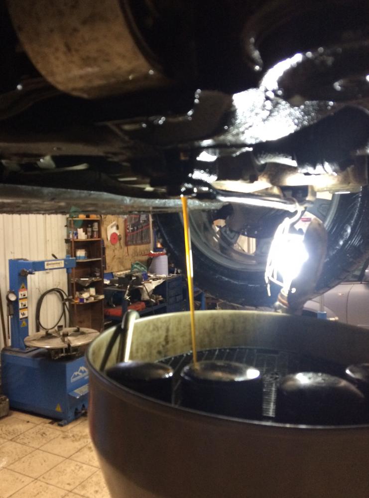

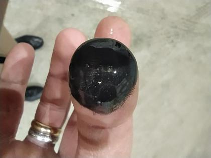

Grek Summer Опубликовано 30 января, 2019 Жалоба Поделиться Опубликовано 30 января, 2019 (изменено) Сменил.Слилось чистое, как слеза, без примесей и без «шуб» на пробках :)В общей сложности 1,5 литра - 900 в раздатку и 600 в задний редуктор. Изменено 30 января, 2019 пользователем Grek Summer Ссылка на комментарий
