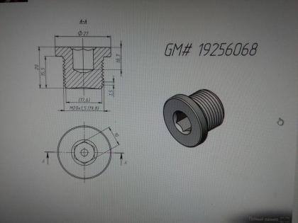

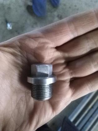

kudan01 Опубликовано 24 июля, 2019 Жалоба Поделиться Опубликовано 24 июля, 2019 Да она такая же , как с раздатки. Наверное. Ссылка на комментарий
Grek Summer Опубликовано 24 июля, 2019 Жалоба Поделиться Опубликовано 24 июля, 2019 Оригинал наверняка из сыромятины сделан, а у токаря можно выточить на века :) Ссылка на комментарий
Aliens Опубликовано 24 июля, 2019 Жалоба Поделиться Опубликовано 24 июля, 2019 На века не надо можете тело повредить, проще пробку менять чем поддон Ссылка на комментарий
Grek Summer Опубликовано 24 июля, 2019 Жалоба Поделиться Опубликовано 24 июля, 2019 Ну это надо быть совсем с руками не из того места, чтобы поддон гайкой расхерачить.Надо в аккурат, с любовью :) Ссылка на комментарий

Ramirez812 Опубликовано 25 июля, 2019 Жалоба Поделиться Опубликовано 25 июля, 2019 Нужно вот что GM/Opel 89059039 / 4804713 пробка сливного канала в сборе с уплотнением картера раздаточной коробки - 1 шт. Ее вообще не найти. А номер 19256068 - это по ходу заливная пробка. И они разные!!! Ссылка на комментарий
AlexPit Опубликовано 25 июля, 2019 Жалоба Поделиться Опубликовано 25 июля, 2019 ребята а вы зажрались уже и пробки по 654 руб. дорого.... ожидание 5 днейСсылку в студию!!! если про это то вот 992 руб. их много https://emex.ru/f?detailNum=89059039&packet=-14804713 этого номера не знаю есть такой 4805713 и цена 43 руб.или вот https://emex.ru/f?detailNum=19256068&packet=-1 Ссылка на комментарий
Ramirez812 Опубликовано 25 июля, 2019 Жалоба Поделиться Опубликовано 25 июля, 2019 если про это то вот 992 руб. их много https://emex.ru/f?detailNum=89059039&packet=-14804713 этого номера не знаю есть такой 4805713 и цена 43 руб.или вот https://emex.ru/f?detailNum=19256068&packet=-1 2100р за 3 дня или 843р за 40 дней) А ссылки те что ниже, уверен что это не та пробка. Ссылка на комментарий

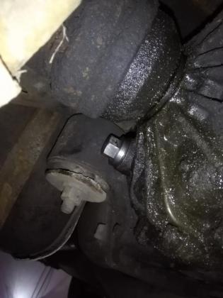

FLASH770 Опубликовано 25 июля, 2019 Жалоба Поделиться Опубликовано 25 июля, 2019 (изменено) Вчера первый раз решил все таки заменить масло в раздатке.Пробег 79 тысяч слилось чёрное ,металлической пыли в масле не разглядел видно она вся прилипла пробку с магнитом ,на ней 2см был слой черной грязи.Залил масло как на фото Изменено 25 июля, 2019 пользователем FLASH770 Ссылка на комментарий
Олег_Иванов Опубликовано 25 июля, 2019 Жалоба Поделиться Опубликовано 25 июля, 2019 Например https://www.avtoto.ru/#page:shop.key:19256068 https://exist.ru/Price/?pcode=19256068 Это заливная, она не подходит. Ссылка на комментарий
Олег_Иванов Опубликовано 25 июля, 2019 Жалоба Поделиться Опубликовано 25 июля, 2019 На Rockauto в Штатах дешевле всего пробка, 6 с копейками баксов. Но доставка еще 14. Т.е. имеет смысл только если еще с чем-то до кучи заказать. https://www.rockauto.com/en/parts/acdelco,19256069,differential+drain+plug,12285 Ссылка на комментарий
Aliens Опубликовано 25 июля, 2019 Жалоба Поделиться Опубликовано 25 июля, 2019 Или 100 рублей токарю Ссылка на комментарий
kudan01 Опубликовано 25 июля, 2019 Жалоба Поделиться Опубликовано 25 июля, 2019 Да правильно пишут, марку стали или сплава нужно знать. Ибо не правильный металл - и алюминь лопнет. 1 Ссылка на комментарий
AlexPit Опубликовано 26 июля, 2019 Жалоба Поделиться Опубликовано 26 июля, 2019 (изменено) ну выточите пробку из фторопласта, сделайте паз под магнит и приклейте его.... Изменено 26 июля, 2019 пользователем AlexPit Ссылка на комментарий
Scratcher Опубликовано 26 июля, 2019 Жалоба Поделиться Опубликовано 26 июля, 2019 ну выточите пробку из фторопласта, сделайте паз под магнит и приклейте его.... из фторопласта не пойдёт, мягкий. Из капролона можно, наверное. Ссылка на комментарий
