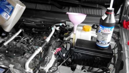

Vad65 Опубликовано 25 марта, 2015 Жалоба Поделиться Опубликовано 25 марта, 2015 (изменено) Сегодня произвёл замену масла в движке, коробке. раздатке и заднем редукторе.По трансмиссии самое грязное в коробке и редукторе.Залил Южно-Корейское ZIC.Это стоимость масла и фильтра.Это само масло.Не MOBIL конечно,но и не "Роснефть".Не промывал ничем, прорсто дал хорошо стечь и немного поддомкрачивал передок относительно зада. Вот и всё.Трансмиссионого масла.осталось мл. 250.Двигательного около 700 мл. Изменено 25 марта, 2015 пользователем Vad65 Ссылка на комментарий

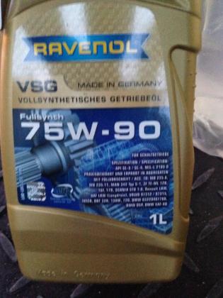

KSL-NN Опубликовано 29 мая, 2015 Жалоба Поделиться Опубликовано 29 мая, 2015 (изменено) Вчера заменил в раздатке и редукторе, масло там и там было чистое и прозрачное, пробег 100 тыс. км. Залил вот такое, раздатка 0,6L и редуктор 0,8L Изменено 29 мая, 2015 пользователем KSL-NN Ссылка на комментарий
