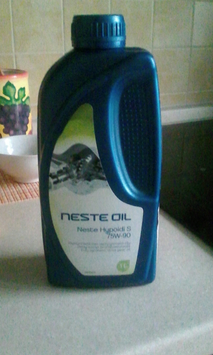

kudan01 Опубликовано 7 марта, 2017 Жалоба Поделиться Опубликовано 7 марта, 2017 будем пробовать вот это масло в задний редуктор. цена его почти 12$ Ссылка на комментарий
Антошка Опубликовано 7 марта, 2017 Жалоба Поделиться Опубликовано 7 марта, 2017 вариантhttp://www.antara-club.ru/public/style_images/master/attachicon.gifIMG_1755.JPGвчерась поменял аналогичное, заливал 30 тыр назад это же, можно по чесноку было и не сливать - вполне нетемное и на вид свежее, в отличии от первой замены, то есть 30 тыр назад. Так что думаю неплохое маслецо, у нас 1100 деревяшек за литру. Ссылка на комментарий

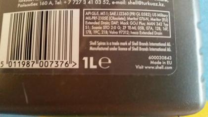

raduga Опубликовано 26 апреля, 2017 Жалоба Поделиться Опубликовано 26 апреля, 2017 (изменено) Кто-то заливал в раздатку и задний мост трансмиссионную жидкость shell spirax s6 axme 75w-90? Отзывов в интернете практически не нашёл.Я это масло использую на Антаре. До этого лил его в раздатку и дифы БМВ Х3 и Форестер. Покупаю в основном в Юлмарте. Физико-химические характеристикиShell Spirax S6 AXMEКласс вязкости SAESAE J 30675W-90Кинематическая вязкость 40С-115Кинематическая вязкость 100С-15.2Динамическая вязкость -40С-135000Устойчивость к сдвигу (кинематическая вязкость-14.5Индекс вязкости-138Плотность-878Температура вспышки в открытом тигле-210Температура застывания--42С удивлением обнаружил там одобрения "US Military MIL-PRF-2105E")По соотношению цены и качества масло полностью устраивает. Это так скажем крепкий середнячок между откровенными дешевыми корейскими трансмиссионками и маслами на ПАО синтетике с добавлением эстеров типа Neste Hypoidi S 75w90 GL5 и Castrol Syntrax Longlifee 75w90 GL5 с ценой от 1000 руб за литр. Изменено 26 апреля, 2017 пользователем raduga Ссылка на комментарий

raduga Опубликовано 26 апреля, 2017 Жалоба Поделиться Опубликовано 26 апреля, 2017 В Торжке спирэкс разлит?Честно говоря шелловской трансиссионки производства Russia не встречал. До этого покупал Shell Spirax S5 ATF X в автомат другой машины был турецкого производства без перевода, а этот S6 AXME-made in EU. Ссылка на комментарий
