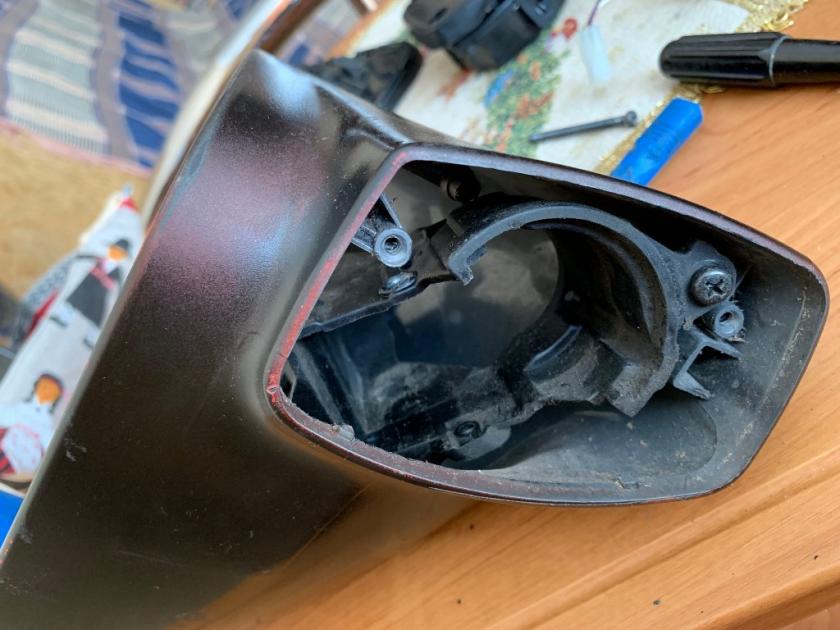

Daddy Опубликовано 3 мая, 2019 Жалоба Поделиться Опубликовано 3 мая, 2019 (изменено) Получил я б/у корпус зеркала от Saturn VUE за 15$. Имея предыдущий опыт переброски механизма управления зеркалом в новый корпус взялся за дело, рассчитывая уложиться в 3-5 минут, как раньше. Не тут то было. Механизм там другой. И если визуально крепление настройки углов наклона зеркального элемента одинаковы, то крепление механизма поворота самих лопухов другое. Снять не могу. Очевидна доработка этого узла от VUE до Antara (Chevrolet Captiva Sport) как раз с целью удобства сборки/разборки. Прихожу к мнению, что для получения самого кожуха зеркала мне придётся распилить пластиковую часть крепления механизма поворота... - Saturn VUE Вот собственно конечный результат, осталось сравнить по торцевым креплениям корпуса с оригиналом и если всё подходит покрасить кожух в заводской цвет. Изменено 3 мая, 2019 пользователем Daddy Ссылка на комментарий

Daddy Опубликовано 3 мая, 2019 Жалоба Поделиться Опубликовано 3 мая, 2019 (изменено) ну у чела руки откуда надо растут, боркой распилит, так что незаметно будет...Распилил уже. Сниму своё штатное (кожух склеен), разберу, сравню и если совпадёт, то в покраску кожух отдам, а если нет, ну тогда на помойку. Изменено 3 мая, 2019 пользователем Daddy Ссылка на комментарий

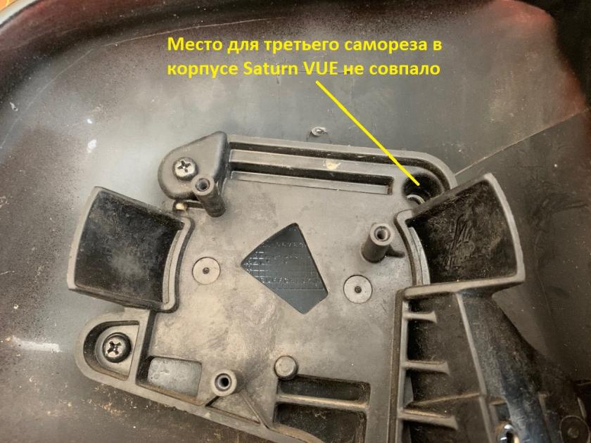

Daddy Опубликовано 4 мая, 2019 Жалоба Поделиться Опубликовано 4 мая, 2019 (изменено) Ну вот, не утерпел, снял штатное зеркало и принёс домой для проверки совместимости. Сравнил устройство регулировки угла наклона зеркала и совместил американское с корейским - полный совпадос! На саму разборку Опелевского зеркало ушло не больше 5 минут. Сам собой сразу начал сравнение с торца корпуса Затем начал примерять устройство складывания к корпусу зеркала Saturn VUE Цель достигнута. Корпус зеркала от Saturn VUE по креплениям совместим с OPEL Antara, за исключением одного отверстия, думаю это не критично.Буду красить в цвет и после устанавливать на свой авто. Кому нужен старый корпус, могу уступить за не дорого, кожух склеен, но м.б. кому то и такой нужен. Изменено 4 мая, 2019 пользователем Daddy 1 Ссылка на комментарий
