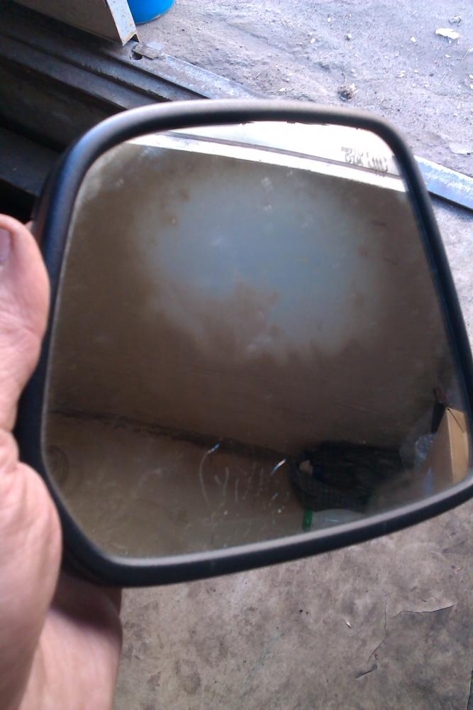

kudan01 Опубликовано 10 апреля, 2015 Жалоба Опубликовано 10 апреля, 2015 (изменено) Зимой приобрел на свой страх и риск левое зеркалобез автодима. Типа по каталогу для электрозеркалне подходит. Но все прекрасно стало и подогрев работает.Стеклышко обошлось в 35 долларов. Автодимовское стоит200 баксов.слева - автодимномер стекла без автодимапроблемное с белесыми пятнами старое зеркалоеще фото нового зеркала, оно слегка отличается формойкрепежа, но прекрасно встает Изменено 30 марта, 2018 пользователем kudan01 1
