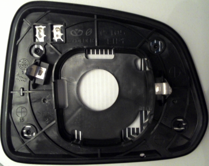

Alexandr161 Опубликовано 17 декабря, 2015 Жалоба Поделиться Опубликовано 17 декабря, 2015 Зимой приобрел на свой страх и риск левое зеркалобез автодима. Типа по каталогу для электрозеркалне подходит. Но все прекрасно стало и подогрев работает.Стеклышко обошлось в 35 долларов. Автодимовское стоит200 баксов. слева - автодимhttp://www.antara-club.ru/public/style_images/master/attachicon.gifIMAG05521055490105.jpg номер стекла без автодима http://www.antara-club.ru/public/style_images/master/attachicon.gifIMAG05552000767474.jpg проблемное с белесыми пятнами старое зеркалоhttp://www.antara-club.ru/public/style_images/master/attachicon.gifIMAG0556-1273643455.jpg еще фото нового зеркала, оно отличается формойкрепежа http://www.antara-club.ru/public/style_images/master/attachicon.gifIMAG0554-1546769757.jpgНа фото новое зеркало выглядит меньше оригинального.Это просто обман зрения или так и есть на самом деле?По поводу установки, просто нажимаем до щелчка и все? или есть нюансы? Ссылка на комментарий
kudan01 Опубликовано 17 декабря, 2015 Жалоба Поделиться Опубликовано 17 декабря, 2015 (изменено) зеркало без автодимма я покупал тоже оригинальное - оно немного тоньше, по рамочным размерам оно такое же. Да, соединяем фишку провода и нажимаем всей поверхностью....что там делает этот производитель alcar , как заменитель нашего оригинального, я не знаю. Изменено 17 декабря, 2015 пользователем kudan01 Ссылка на комментарий
Alexandr161 Опубликовано 17 декабря, 2015 Жалоба Поделиться Опубликовано 17 декабря, 2015 зеркало без автодимма я покупал тоже оригинальное - оно немного тоньше, по рамочным размерам оно такое же. Да, соединяем фишку провода и нажимаем всей поверхностью....что там делает этот производитель alcar , как заменитель нашего оригинального, я не знаю.Спасибо.Я заказал оригинальное, только просто с подогревом арт. 4808103alcar не стал заказывать, что-то сомнительно, да и по цвету чтобы не отличались. Ссылка на комментарий
kudan01 Опубликовано 17 декабря, 2015 Жалоба Поделиться Опубликовано 17 декабря, 2015 ну тада все станет штатно........а чито с вашим старым зеркалом стало? Ссылка на комментарий
Alexandr161 Опубликовано 17 декабря, 2015 Жалоба Поделиться Опубликовано 17 декабря, 2015 ну тада все станет штатно........а чито с вашим старым зеркалом стало?немного придавили меня при обгоне и я промилимметровал рядом с обгоняемым авто,да так, что зеркалом зацепился за кузов (это был грузовик).Все везде целое, только от удара зеркало сложилось и стекляшка разлетелась.Так что можно сказать отделался легким испугом и небольшими деньгами :) Ссылка на комментарий
