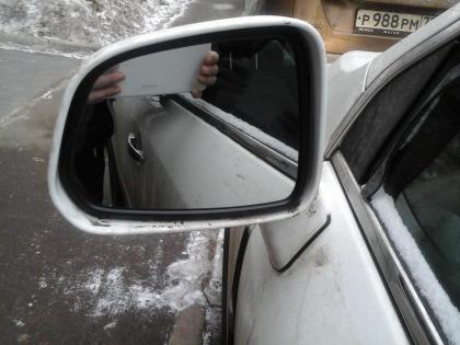

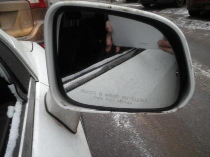

Tesnic Опубликовано 26 мая, 2016 Жалоба Поделиться Опубликовано 26 мая, 2016 Забрал сегодня левое зеркало GM 93744167.Будет время попробую поставить, но оно отличается от того, что у меня стоит. Немного сильней уменьшает и пластиковая рамка вокруг зеркала значительно тоньшевоообще то контур похож. Я так понял, на Каптивах до 2011г были зеркала немного другие, как на фото http://dinamicaspb.ru/d/213644/d/Captiva_C140_%D0%B7%D0%B5%D1%80%D0%BA%D0%B0%D0%BB%D0%BE_%D0%BB%D0%B5%D0%B2%D0%BE%D0%B5_6000%D1%80_(3).jpg У них нижний дальний от кузова угол был без излома. А после стал с изломом, как и у Антары Подбираю себе, т.к. позавчера ночью какойто нехороший человек (ки) разбил зеркало. Было AUTO DIM. Кстати, эта функция частично осталась - на фото видно. Салонное и наружнее водительское (частично) затемняются Ссылка на комментарий
Tesnic Опубликовано 1 июня, 2016 Жалоба Поделиться Опубликовано 1 июня, 2016 Забрал сегодня левое зеркало GM 93744167.Будет время попробую поставить, но оно отличается от того, что у меня стоит. Немного сильней уменьшает и пластиковая рамка вокруг зеркала значительно тоньшеСпасибо ребята, за совет.. Сегодня получил GM 93744167. Поставил. Взамен родного с AUTO DIM 48 08 110. Все ОК. Рамка чуть тоньше, что даже лучше - больше рабочая поверхность. Подогрев работает. Цена вопроса 1250р. С затемнением 14000р. Проверить затемнение салонного без водительского еще не удалось Ссылка на комментарий
