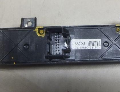

Mimus Опубликовано 24 марта, 2017 Жалоба Поделиться Опубликовано 24 марта, 2017 (изменено) Насколько я понял, исходя из приложенной выше схемы, контакты 11 и 15. Правильно?Нужна распиновка этого разъема. Изменено 24 марта, 2017 пользователем Mimus Ссылка на комментарий

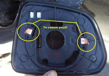

boomboosique Опубликовано 14 августа, 2017 Жалоба Поделиться Опубликовано 14 августа, 2017 Товарищи. Подскажите где можно купить фишку для подключения стекла? У меня срезали стекло с фишкой, сам корпус цел. Ссылка на комментарий
kudan01 Опубликовано 14 августа, 2017 Жалоба Поделиться Опубликовано 14 августа, 2017 не понятно фишка для подогрева стеляшки? илишина ,которая питает моторчик наклонов и складывания,если второе? - то не понятно , корпус цел, к стеляшке идет 2провода подогрева. если подогрев - припаять провода и воткнуть стекляшку. Ссылка на комментарий
