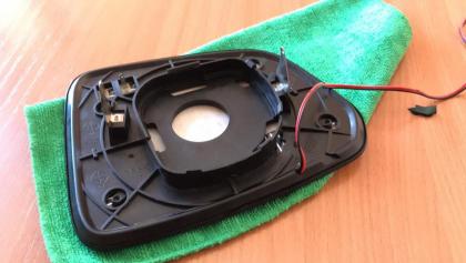

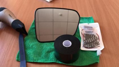

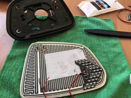

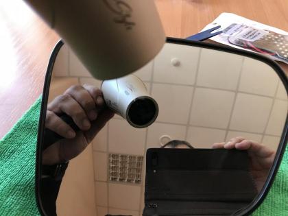

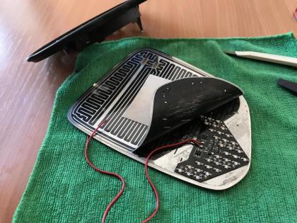

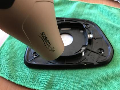

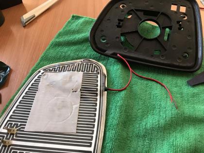

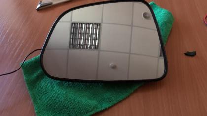

AlexPit Опубликовано 22 декабря, 2017 Жалоба Опубликовано 22 декабря, 2017 Ну вот у меня перестал работать подогрев, спасибо kudan01 за консультацию, скажу так, снимать зеркало можно и одному, желательно фен, описание по снятию тут есть, вынимал руками, результат- плохой контакт клемм на нагревательном элементе, как ни странно сопротивление 78 Ом, при нагреве становится 62 Ом, греет но не сказать чтобы сильно, может так и надо, посмотрим что дальше
Иванович Опубликовано 22 декабря, 2017 Жалоба Опубликовано 22 декабря, 2017 Снегу накидайте на зеркало и влючите подогрев.Снег стал, небрежно тряпкой протрите и посмотрите насколько быстро высохнет.Полагаю дело было лишь в разьеме.
