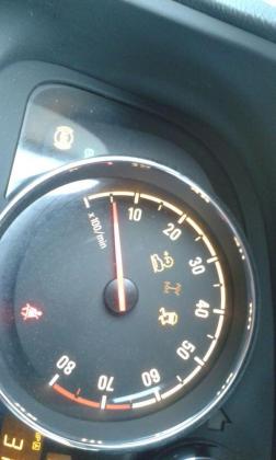

Vrn36 Опубликовано 9 мая, 2013 Жалоба Поделиться Опубликовано 9 мая, 2013 сегодня опять та же история.два значка есп+чек, который после очередной заправки с обнулением первого счетчика опять погас Ссылка на комментарий

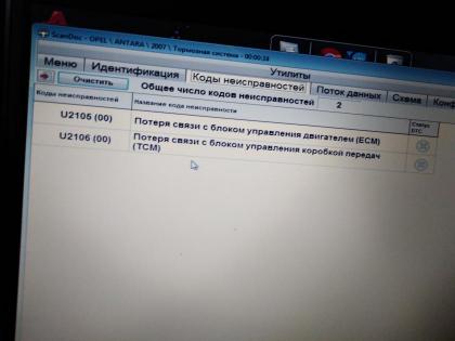

igorek Опубликовано 14 мая, 2013 Жалоба Поделиться Опубликовано 14 мая, 2013 в общем ездил на диагностику, у меня был сбой связи КОНТРОЛЛЕРа ЭЛЕКТРОННОЙ СИСТЕМЫ УПРАВЛЕНИЯ ДВИГАТЕЛЕМ с есп, коробкой, авс, в общем пришли к выводу , что у меня что-то с )))))))))))))))проводкой, но пока работает всё нормально, по этому точную причину никак не узнаешь, да и еще была ошибка с педалью газа????и генератором????смотрел вольтаж на зарядку 13,9--14,2 В в принципе нормально для зарядки.................в общем парень с компьютером сказал ,что мне надо менять педаль газа и генератор!!!!!!!! ужас просто какой-то!!!!!!и то это только типа для начала......... Ссылка на комментарий
S@chok Опубликовано 14 мая, 2013 Жалоба Поделиться Опубликовано 14 мая, 2013 Про педаль возможно, была такая проблема на Антарах, а про генератор сомнительно. Вообще должны были разъём для профилактики почистить с левой стороны под капотом. Ссылка на комментарий

antarez Опубликовано 16 мая, 2013 Жалоба Поделиться Опубликовано 16 мая, 2013 у меня тоже проблема с ЕСП+перечерктнутая+ горит чек спуска с горы---далее вообще как в сказке на автомате только 4 и 2 вперед+ задняя 2 включаеться только вручном режиме, изначально 4----у меня дизель что делать ?????? посмотрел все соединения от воздушного фильтра --вроде все нормально.... подскажите хоть куда смотреть---или только диагностика По идее, должен еще гореть значок - авто с ключом - типа, бегом в сервис.2 и 4 передачи - это аварийный режим АКПП. Когда у меня горела гирлянда, значок авто с ключом появлялся после манипуляций с коробкой в ручном режиме и следом автомат предлагал только 2 и 4 передачи. При езде на автомате не горел. Ссылка на комментарий
melbu Опубликовано 20 мая, 2013 Жалоба Поделиться Опубликовано 20 мая, 2013 Случилась неведомая фигня. Еду по плохой дороге с лужами очень и очень осторожно, чтобы не обдрызгаться. И вдруг наблюдаю на приборке желтый значок "ESP off" по мануалу. Это перечеркнутая скользящая машинка. Через пять минут доехал, выключил двигатель. Тут же завелся, значок погас. Вставил OBDII, не нашел ни одной ошибки. Что это было? Ссылка на комментарий
