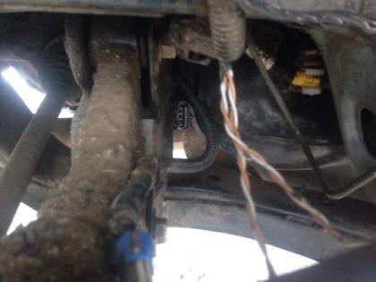

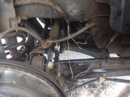

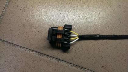

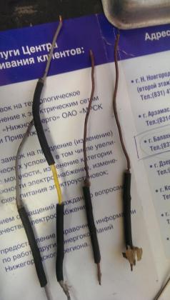

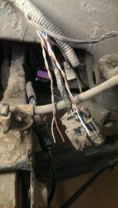

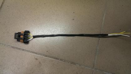

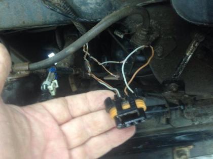

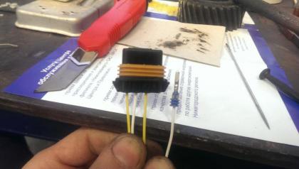

фишерманн Опубликовано 23 декабря, 2014 Жалоба Поделиться Опубликовано 23 декабря, 2014 Я в воскресенье сам починил. Хотя пришел в понедельник датчик на левое заднее. Диагност в пятницу сказал кирдык. Прозвонил по темам как было описалово где-то здесь. Нашел-перетерлось пятно и там скорродировало эл. Хим. Корр-ия. Лучше сразу снять заднее правое и проверить жгуток, выходящий из гофры сверху (обмотан только черной изолентой) и уходящий к разъему между балкой и баком. Оттуда в гофре снова уходят к правому и левому колесам провода АБС. Должно поступать на датчики 12-13 В. Бортовая напруга. Паяльник, изолента (не было термоусадки), но зато была гофра по-тоньше. Все погасло. А загоралось сначала на мокрой дороге , подсыхало-гасло. Последнюю неделю был на моноприводе, но с гирляндой. Здесь виден этот разъем. и эта коса и разъем-папка. Об гофру, идущей к правому колесу (датчику АБС) и перетерлось то. Есть еще провод в изоленте-от датчика положения кузова. Будет время тоже надо будет в гофру упаковать. Итого цена вопроса 50 руб. И 2 часа. Датчик лег на склад запчастей ))))Да. Нижние контакты от правого и верхние от левого. Все посто померяли, сравнили и вот ответ. Спасибо Джету за ранее представленные фото. Ссылка на комментарий

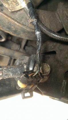

Кислый Опубликовано 2 января, 2015 Жалоба Поделиться Опубликовано 2 января, 2015 Решил проблему- оказался перетёрт проводок на клемме для задних датчиков.Спаяли, заизолировали, всё заработало. Ссылка на комментарий
Кислый Опубликовано 6 января, 2015 Жалоба Поделиться Опубликовано 6 января, 2015 Продолжении истории- опять гирлянда, потом пропала, но решил всё-таки переделать.Собрали полностью от клеммы и дальше старых соплей, спаяли, заизолировали, надеюсь забуду про этот узел. Ссылка на комментарий

Кислый Опубликовано 13 января, 2015 Жалоба Поделиться Опубликовано 13 января, 2015 Сделали, пока всё ок.Итог-1) обрыв проводки на заднем правом= поставлен новый датчик, заменена часть общего жгута на задние датчики.2) медленная кончина заднего левого= поставлен исправный датчик с правого колеса.3) проблема с просыпанием блока абс (возможно)= установлена задержка стартера при автозапуске на 15 секунд.Теперь наблюдаем. Ссылка на комментарий
