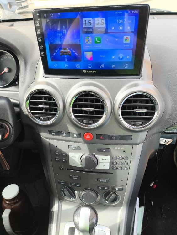

У меня Redpower 12019, поставил в апреле 2014, работает без нареканий. 12019 версия на WinCE, уже есть и на Android 4.
http://redpower.su/katalog-tovarov/shtatnye-magnitoly-redpower/opel/shtatnoe-golovnoe-ustrojstvo-opel-astra-h-detail

Купил китайца, аналог редпауэр 12019. Все работает, воспроизводит с того места, где остановились. Сеттингс тоже работает.

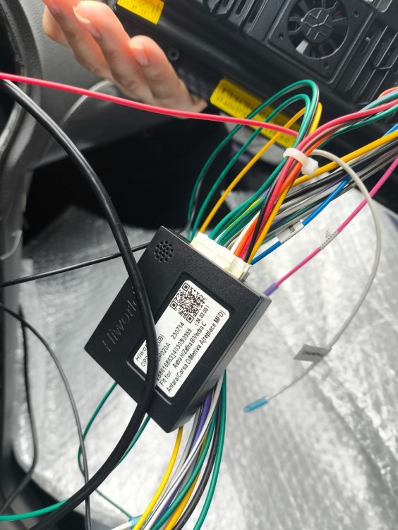

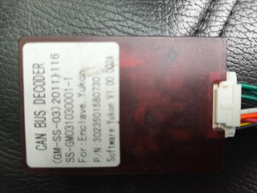

Там в косе проводов от китайца должен быть отвод от декодера сигналов кан-шины (который должен быть в комплекте  китайцем). Этот отвод идет уже к штатной колодке (или как там реализовано подключение китайца к штатным проводам).
В тестмод БК выходить также, разница только в том, что нажимается и удерживается программная кнопка "settings" в ГУ (в редпауэрах и аналогах эта кнопка находится в меню "Информация об автомобиле").

Коллеги,
купил себе какое-то время назад китайца на Андроиде. Все присоединил, все работает, а вот засунуть обратно не могу. Слишком уж много всяких проводов и переходников.
Кто-нибудь может с этим помочь, желательно в ЗАО Москвы? Я сам пока не чувствую в себе сил разбирать полмашины, чтобы это сделать :) Заранее спасибо!
P.S. Еще надо поставить камеру заднего вида. к ГУ прикрутил беспроводной ресивер, а вот трансивер засунуть в дверь и запитать оказалось сложно. Не готов разбирать всю дверь, может можно еще как-то? запитаться от лампы подсветки? Спросил в одном сервисе, они ломят дикую цену так еще на Антаре и браться не хотят, говорят защелки можно сломать, геморрой.
Заранее спасибо!
Задняя дверь разбирается элементарно,был даже фотооотчет. Поищите в теме "ржавеем потихоньку". Зачем запитывать от подсветки? Плюс надо с цепи заднего хода брать,с минус откуда угодно. С проводами рецепт простой-пытаться и так и сяк. С какого-то раза улягутся. Там много не разберешь в окрестностях,чтобы со стороны доступ получить. Вернее,разобрать можно,но выносить тогда уж очень много надо. Сейчас,на холоде этим особо не займешься
Спасибо, гляну. но потом же надо будет тащить эти провода к фонарю, Мне пока это все кажется сложным, я в разборе машин не практиковался. Поэтому и была мысль, чтобы все не разбирать, взять просто от подсветки, это хотя бы реально выглядит. С проводами ковырялся уже много часов, снимал бардачок - не помогает. не лезут и все - там еще коробка декодер канбаса, хочется еще как-то всунуть переходник, чтобы нижний usb-порт заработал + беспроводной передачик для сигнала с камеры не маленький.
Бардачок ничего не даст,там сбоку не подлезть. Это нужно снимать блок климата,отсоединять от головы провода,уложить их и оставлять хвост чтобы только можно было подключить её обратно. И собирать назад
Сам, я боюсь, на такое не готов. Может тогда кто-нибудь подскажет сервис или народ, который такое уже делал? Спасибо!
Разбирается это элементарно. Я мог бы помочь но как это организовать не имею понятия,особенно с учетом холодной погоды. Насчет сервиса не подскажу
