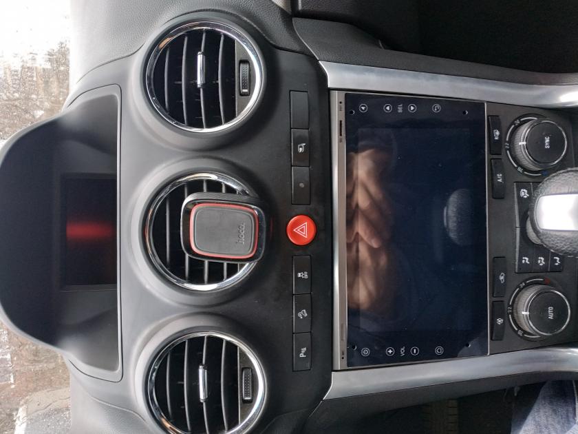

Сергей Егорушкин Опубликовано 14 декабря, 2019 Жалоба Поделиться Опубликовано 14 декабря, 2019 Поставил сегодня такую балалайку вместо Тач Коннект. Ссылка на комментарий

Сергей Егорушкин Опубликовано 14 декабря, 2019 Жалоба Поделиться Опубликовано 14 декабря, 2019 АлиЭкспресс, 12 руб. Единственно с кнопками руля пока не разобрался, не хотят работать. Ссылка на комментарий
VALDEMAR Опубликовано 14 декабря, 2019 Жалоба Поделиться Опубликовано 14 декабря, 2019 АлиЭкспресс, 12 руб. Единственно с кнопками руля пока не разобрался, не хотят работать. Я такую балалайку поставил год назад и все работает в том числе кнопки руля , я в этой теме писал про эту балалайку . Ссылка на комментарий
ssa Опубликовано 15 декабря, 2019 Жалоба Поделиться Опубликовано 15 декабря, 2019 Поставил сегодня такую балалайку вместо Тач Коннект.Какие процессор, память? АлиЭкспресс, 12 руб.Единственно с кнопками руля пока не разобрался, не хотят работать.Заказывал конкретно под Антару? КАН-бокс в комплекте был? Ставил сам? Кнопки подключал через кан-бокс или через отдельные провода? Дело в том, что у нас кнопки работают через кан-шину. Так что, если через отдельные провода без кан-бокса, то тогда кнопки надо еще и обучать. У меня кнопки подключены через кан-бокс из комплекта магнитолы и работают они почти штатно, но с небольшими несоответствиями. Они пока что не обслуживают телефон, а кркоме того, при переключении источника колесиком на руле слева происходит еще и переключение треков (или станций радио). Но это, вроде может быть решено в последнем моде для моей прошивке. Подробности на сайте 4PDA... Ссылка на комментарий
Сергей Егорушкин Опубликовано 15 декабря, 2019 Жалоба Поделиться Опубликовано 15 декабря, 2019 Заказывал под Антару, кан бус в комплекте и работает судя по тому что магнитола включается и отключается с ключа,задний ход видит. Ссылка на комментарий
ssa Опубликовано 15 декабря, 2019 Жалоба Поделиться Опубликовано 15 декабря, 2019 Заказывал под Антару, кан бус в комплекте и работает судя по тому что магнитола включается и отключается с ключа,задний ход видит.Так какие процессор и память? А кнопки что, совсем не работают или какая-то реакция все-таки есть? Ссылка на комментарий
Сергей Егорушкин Опубликовано 15 декабря, 2019 Жалоба Поделиться Опубликовано 15 декабря, 2019 Процессор РХ 30, 2/32. Кнопки не работают. Пробовал и приложение связи с рулём отключать, у кого то получалось так, бесполезно. В настройках вроде все правильно.У Вас подсвечивает магнитола вместе с приборами, имеется ввиду из режима сна? Ссылка на комментарий
ssa Опубликовано 15 декабря, 2019 Жалоба Поделиться Опубликовано 15 декабря, 2019 Процессор РХ 30, 2/32. Кнопки не работают. Пробовал и приложение связи с рулём отключать, у кого то получалось так, бесполезно. В настройках вроде все правильно.У Вас подсвечивает магнитола вместе с приборами, имеется ввиду из режима сна?Думал, могу поделиться с Вами своим опытом обращения с балалайкой, однако, похоже, что не судьба: у нас процессоры разные. У меня РХ5. Если Вы до 4PDA не добрались, то рекомендую посетить тему Головные устройства Microntek MTCE (RockChip PX30/RK3326) Android 8.1, 9 - Обсуждение (https://4pda.ru/forum/index.php?showtopic=933188). Думаю, что там найдете нужные ответы. Сам я беру информацию с этого форума, только из темы по балалайкам с моим процессором. Что касается подсветки магнитолы, то в режиме сна она у меня не подсвечивает Ссылка на комментарий
Сергей Егорушкин Опубликовано 15 декабря, 2019 Жалоба Поделиться Опубликовано 15 декабря, 2019 Ок, буду курить. Я не так может написал, не в режиме сна, а при выходе из него, дверь открываешь например, приборы подсвечивают даже без ключа. Ссылка на комментарий
ssa Опубликовано 15 декабря, 2019 Жалоба Поделиться Опубликовано 15 декабря, 2019 Ок, буду курить. Я не так может написал, не в режиме сна, а при выходе из него, дверь открываешь например, приборы подсвечивают даже без ключа.До сих пор внимания не обращал, надо будет обратить... Ссылка на комментарий
Сергей Егорушкин Опубликовано 15 декабря, 2019 Жалоба Поделиться Опубликовано 15 декабря, 2019 И ещё можешь посмотреть в настройках канбус какой авто выбран? У меня GM, другого нет. Ссылка на комментарий
ssa Опубликовано 15 декабря, 2019 Жалоба Поделиться Опубликовано 15 декабря, 2019 И ещё можешь посмотреть в настройках канбус какой авто выбран? У меня GM, другого нет.Как это - нет? Если ты про настройки, которые под паролем "126", то там есть в разделе "CAN" две позиции под номерами, если правильно помню, 7 и еще какой-то, не тто 29, не то 49, точно не помню, это Опель и Мазда. У меня стоит седьмой. Считаю, что именно поэтому мои кнопки на руле работают так, как я описал выше. Ссылка на комментарий
Сергей Егорушкин Опубликовано 16 декабря, 2019 Жалоба Поделиться Опубликовано 16 декабря, 2019 Ну да,под паролем, заводские настройки. Но у меня в канбус только GM есть, Опель и Шевроле отдельно нет! В общем хорошая тема чтобы занять выходные!! Ссылка на комментарий
ssa Опубликовано 16 декабря, 2019 Жалоба Поделиться Опубликовано 16 декабря, 2019 Ну да,под паролем, заводские настройки. Но у меня в канбус только GM есть, Опель и Шевроле отдельно нет! В общем хорошая тема чтобы занять выходные!!Я же не говорю про "отдельно". У меня в тех пунктах вместе "Opel&Mazda", только в седьмом - с примечанием "simple"? В другом - сейчас не помню. Пробовал ставить и то, и другое, остановился на седьмом, сейчас не помню, почему. Ссылка на комментарий
bolex Опубликовано 16 декабря, 2019 Жалоба Поделиться Опубликовано 16 декабря, 2019 ...Пробовал ставить и то, и другое, остановился на седьмом, сейчас не помню, почему.Да потому что разницы нет - совершенно одинаковые настройки. Вообще то кан-бас (вернее прошивка) у нас очень и очень сырая, уже 5 лет китаец её переделывать не хочет (по не проверенным данным кан-басы делает только одна фирма и предоставляет продавцам магнитол, как собственно и материнки с прошивками), отсюда для всех версий магнитол (версий Андроид) одинаковые "болячки", но решить/исправить можно. Есть два варианта и об этом уже много писалось - 1. кнопки подключить напрямую к проводам key1 и key2, но кан-бас придётся исключить из схемы вообще (с наскока у меня не получилось, а более детальней разобраться за три года так и не удосужился), 2. Есть утилитка mtc-keys MGV70 (вроде так. для ваших прошивок что то похожее должно быть), которая позволяет переназначить любые кнопки на любую позицию. Ссылка на комментарий
ssa Опубликовано 16 декабря, 2019 Жалоба Поделиться Опубликовано 16 декабря, 2019 ...Пробовал ставить и то, и другое, остановился на седьмом, сейчас не помню, почему.1. ...кнопки подключить напрямую к проводам key1 и key2, но кан-бас придётся исключить из схемы вообще... 2. Есть утилитка mtc-keys MGV70 (вроде так. для ваших прошивок что то похожее должно быть), которая позволяет переназначить любые кнопки на любую позицию. 1. Поскольку, если я правильно это понимаю, кан-бокс не только подключает кнопки на руле, но решает еще и какие-то, как минимум, не менее важные вопросы, мне не кажется правильным исключать кан-бокс (или кан-бас?) из схемы. Тем более, что, по существу, кнопки-то работают. \2. Последний мод от Hal9K для девятого Андроида на моей балалайки, вроде бы, позволяет перенастраивать и те кнопки, что управляются через кан-бокс. Правда, я до этого этапа еще не дошел. Я сейчас озадачен запуском ХобДрайва : никак не удается добиться стабильного подключения ЕЛМ-ки... Ссылка на комментарий
